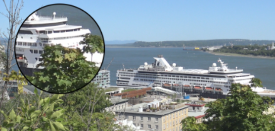

    J’ai tournée un clip avec un ami qui nous filmait. En regardant les rush tout est bien jusqu’au moment où une vignette blanche apparaît ; notre cameraman étant un amateur a ajouté cette vignette par accident.
    J’écris donc ici pour savoir s’il serait possible de corriger cette erreur et comment faire puisqu’il serait à présent compliqué de tourner à nouveau.
    Je sais qu’il existe une fonctionnalité sur Photoshop pour corriger les problèmes de vignette mais je n’ai trouvé aucun plugin le permettant sur Sony Vegas.
    De plus, j’ai un photo de la vignette en question sur fond noir.
    Merci d’avance,
    James

    si le fond ne bouge pas , tu le copies d'une image precedente.
  3. Gringer
    Merci de ta réponse, le problème est que tous les plans n’ont pas été filmé plusieurs fois et aucun a été fait sur trepied...
  4. Gringer
    Je me demande surtout s’il y a une méthode efficace pour soustraire la vignette à partir ce celle que j’ai isolé de la vidéo.

    Il faudrait donner une image du problème.
    En général on remplace le contenu de la zone à problème par celui d'une zone voisine (effet tampon) ou d'une image précédente (superposition avec un masque transparent).

    Pour compléter la réponse de @ogt , je ne pense pas que la caméra ait garder en mémoire ce qu'il y a derrière cette vignette blanche. Même en "soustrayant" votre image du rush, vous n'obtiendriez qu'une zone vierge qu'il vous faudrait remplir.
    Il ne vous reste que quelques solutions comme celle décrite par Olivier ou bien :
    • Recadrer vos rush
    • Cacher cette zone avec autre chose (un logo, une image, un autre film) avec les effets image dans l'image,
    • Utiliser un effet zoom d'une zone vers la zone à cacher avec par exemple l'effet Newblue V6 Cut Away
    Bonne continuation
