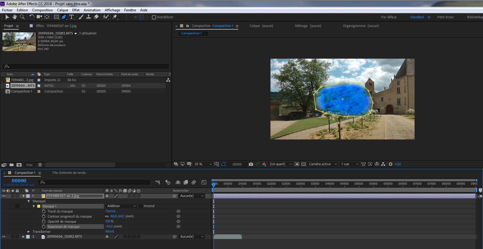

    Bonjour à tous,
    Débutant sur After Effect, je bloque et pas moyen de trouver de solutions sur la toile. Le problème est assez simple, j'ai récupéré une vidéo de fumée bleue que j'ai recadré au moyen d'un masque pour qu'elle garde une forme circulaire et reste contenue dans mon masque, comme ceci :
    J'ai maintenant besoin de supprimer le fond noir restant pour n'avoir que ma fumée bleue. J'ai déjà enlevé des fonds noirs avec succès grâce à Keylight 1.2, mais là avec le masque je ne sais pas pourquoi mais pas moyen. J'ai essayé de le mettre sur la vidéo de la fumée, ainsi que sur le masque directement, rien n'y fait. Voici mes réglages :
    Le 1er calque contient le masque circulaire, le deuxième nommé "blue_sm.." c'est la vidéo de la fumée, et le 3e nommé Vaisseau n'a pas d'importance, c'est une précomposition qui vient derrière ma fumée et dont le fond est OK.
    Merci d'avance pour votre aide !
  2. ogt
    Pourquoi ne modifiez vous pas le masque pour juste détourer la fumée ?
    Ou vous rajoutez un nouveau masque pour le faire.
    #2 ogt, 11 Juillet 2020

    Bonjour, c est étrange de ne pas avoir fait le masque directement sur le calque de fumée.
    Autrement pour enlever le noir il faut soit faire une incrustation en luminance avec l effet
    Extract dans Keying, soit utiliser un mode de transfert de type Screen qui marche bien pour récupérer la transparence d une fumée
  4. Kazuma17
    Bonjour, j'avais oublié de préciser qlqch que je ne pensais pas important mais qui en fait était tout le problème, c'est que mon fond doit être transparent ! J'avais bien commencé à créer le masque directement sur ma vidéo mais forcément le mode "Ecran" ne peut pas fonctionner sans calques pleins derrière !
    J'ai mis l'effet "Incrustation Luminance" sur ma vidéo au lieu de Keylight, et en réglant le Seuil de "pixels plus foncés" on arrive à enlever le noir, puis le masque derrière ne pose plus de problème !
    Merci beaucoup pour vos réponses, j'arrive enfin à mon but !
