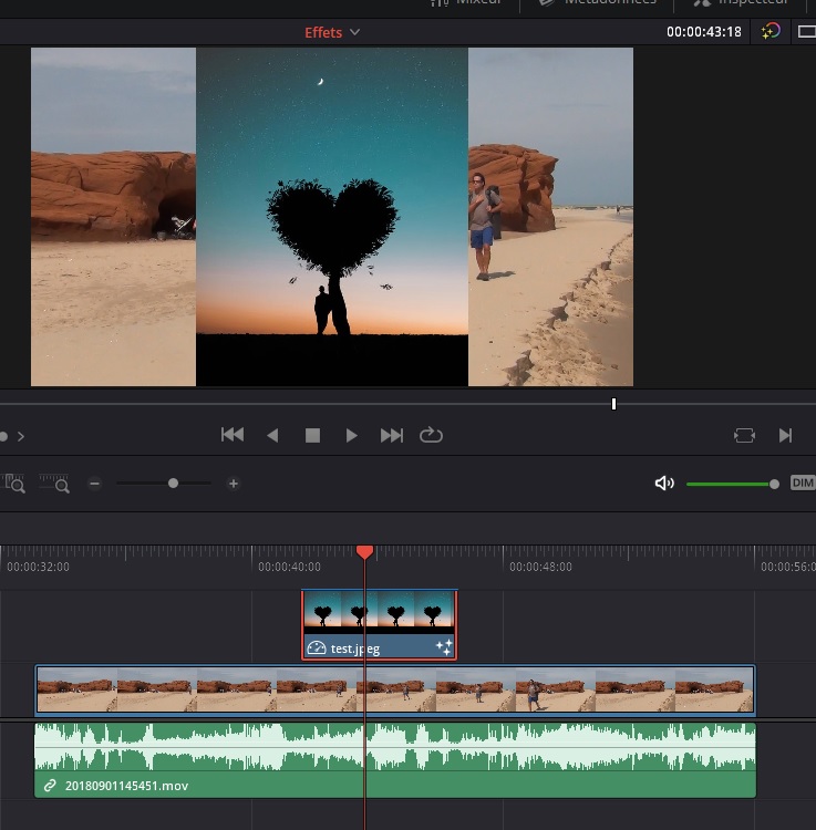

    Hello,

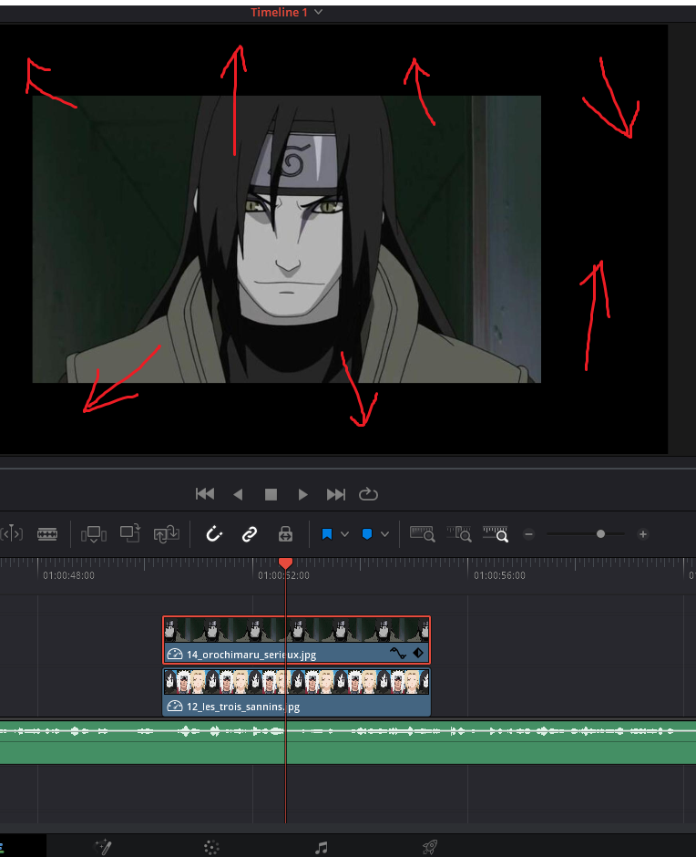

    Alors voilà, lorsque j'insère un plan dans la timeline, en l'occurrence une image PNG, si celle-ci n'est pas à la même résolution que le projet, alors Da Vinci "comble" l'espace vide avec du noir.
    Or, j'aimerais simplement que ce noir disparaisse et laisse transparaitre le plan du dessous.
    Petit screen pour que ça soit plus clair :

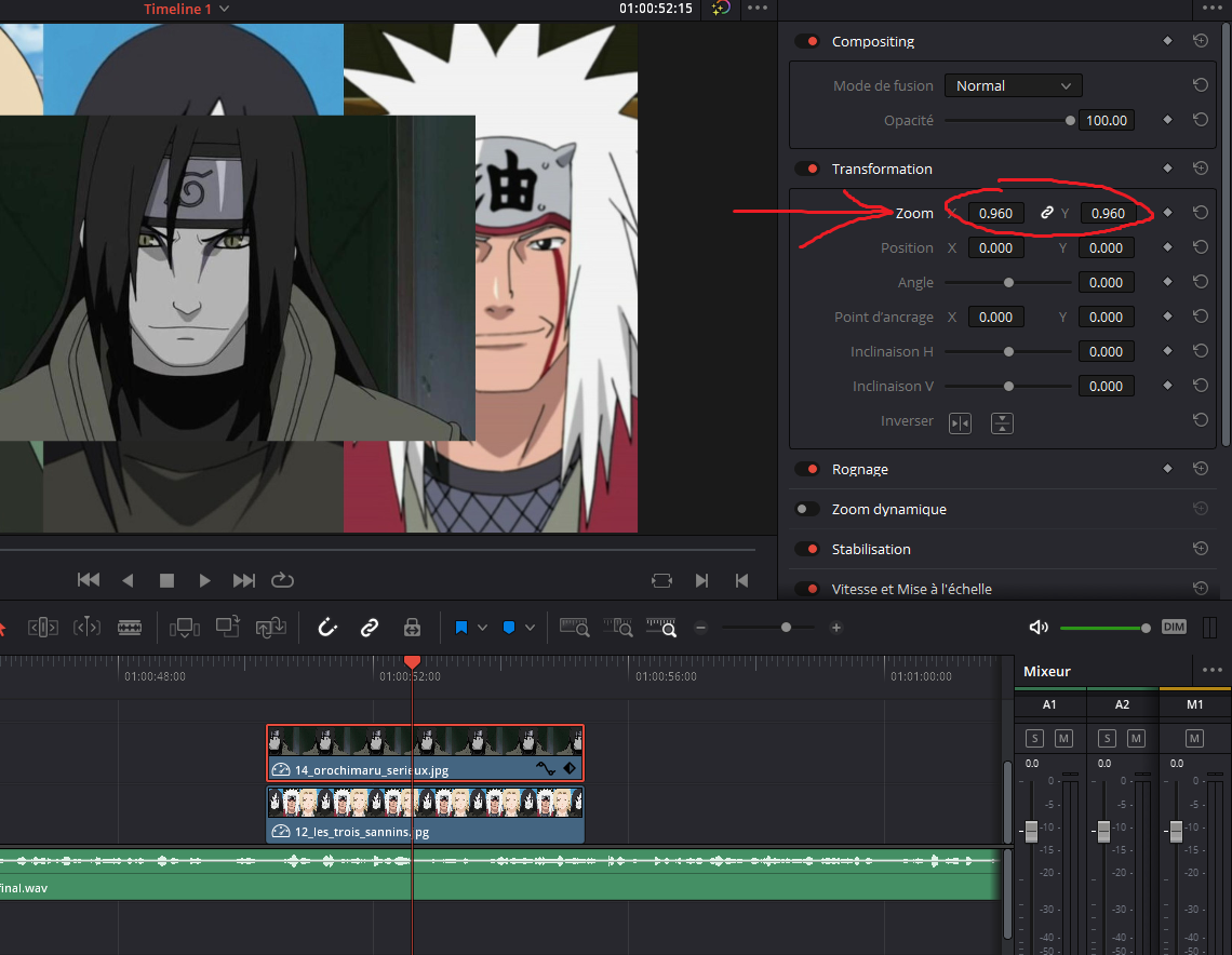

    Dés que je baisse le zoom, le plan d'en dessous apparaît comme par magie, mais si le zoom est paramétrer à 100% ou plus, le "fond noir" apparait automatiquement :
    Comment faire pour moduler ce fond noir ? Choisir la transparence, ou même une autre couleur à la place de ce fond noir ?

    Alors le problème c'est que dés lors que j'utilise le rognage, le fond noir disparait mais le rognage s'applique sur mon image (la photo) car le fond noir n'existe pas sur mon image d'origine, c'est Da Vinci qui l'applique autour pour "combler le vide". Dans l'absolu, comme vu dans mon deuxième screen, il suffit que je modifie légèrement un paramètre et le fond disparait, mais cela m'ennuie de devoir soit appliquer une légère rotation, un zoom, etc.
    D'ailleurs, si j'augmente le zoom, le noir ne s'enlève pas, c'est uniquement quand je diminue le zoom...
    Faites le test sur votre propre ordi et dites moi si ça vous fait pareil...
    Il doit bien y avoir un moyen de choisir que le fond noir ne s'applique pas, non ?

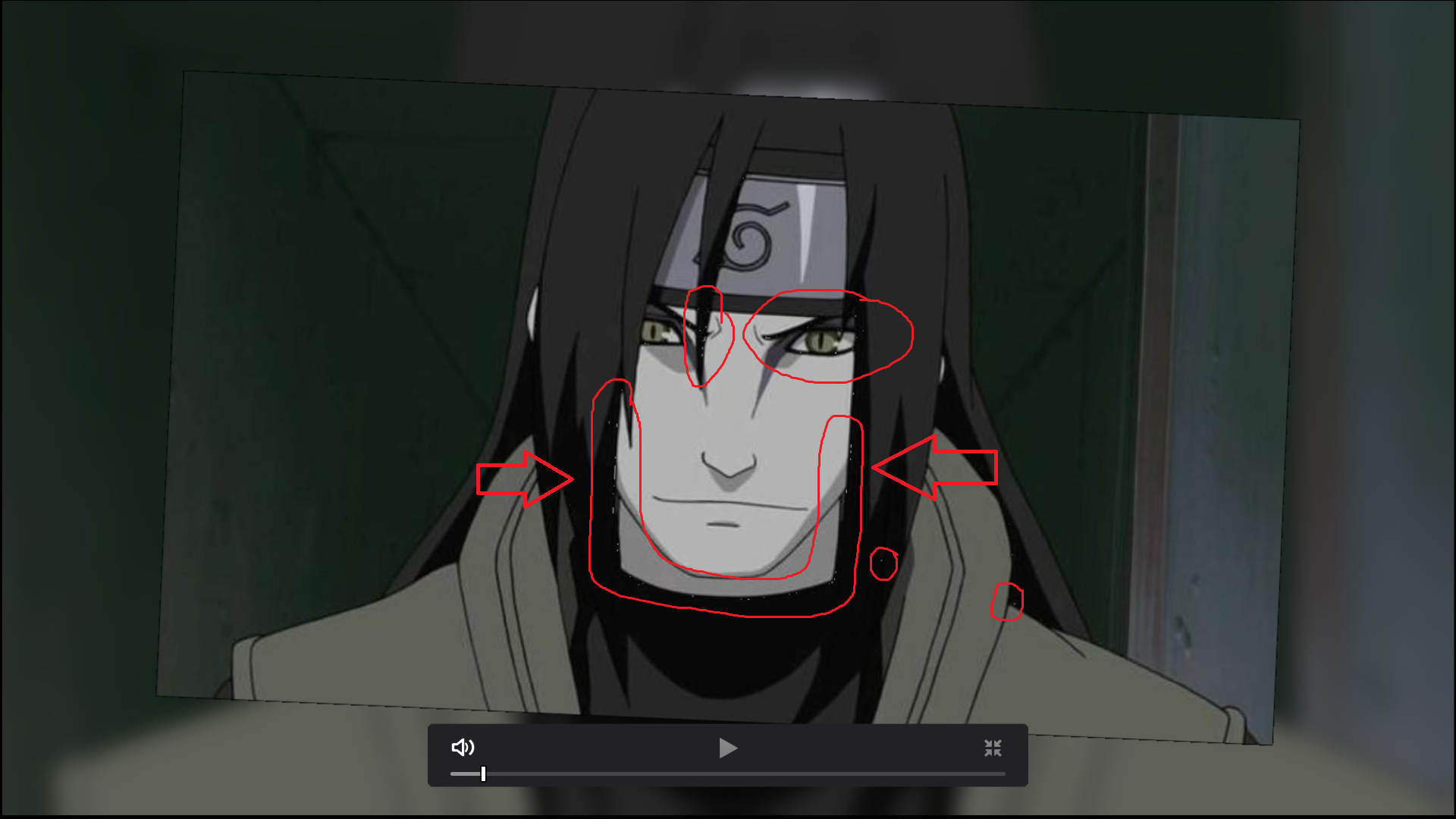

    c'est effectivement une des solution que je pensais avoir trouvé, seulement :
    ça enlève aussi certains pixels noir dans mon image :

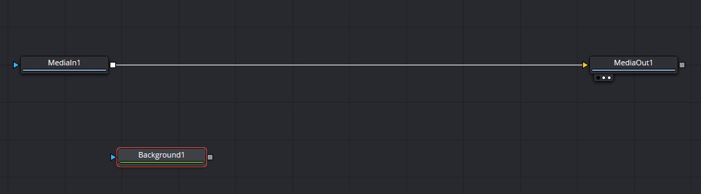

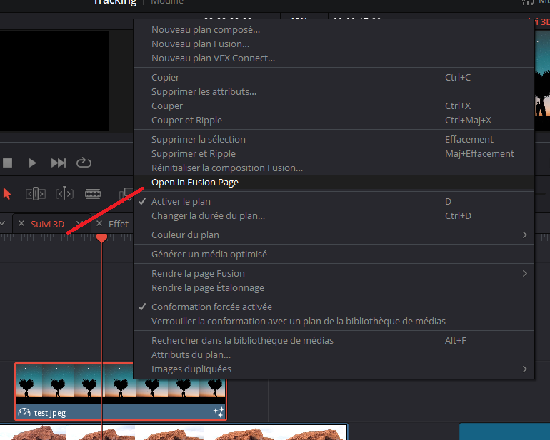

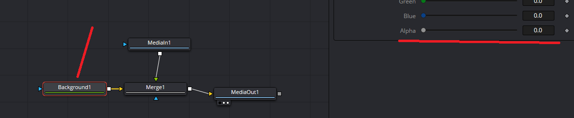

    Voici une méthode qui fonctionne. Tu sélectionne ton élément, Clique droit de la souris et tu choisis " Open in Fusion Page" (image 1).
    Par la suite tu crées une composition tel qu'illustré dans l'image 2 en prenant soins de mettre le canal Alpha du Background à zéro.

    J'ai fait quels tests et voici ce que j'ai pu remarquer, cela sans comprendre la logique.

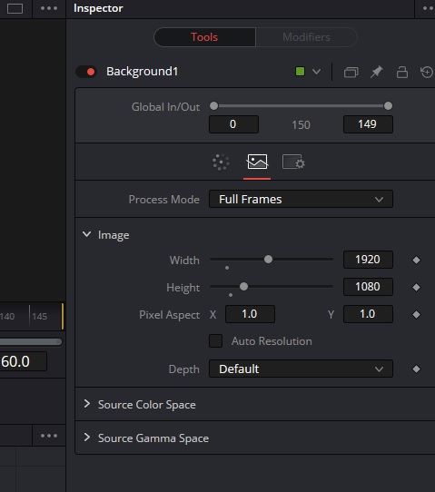

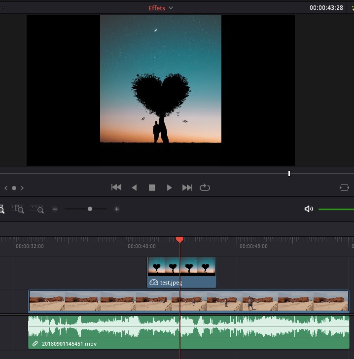

    Je place sur vidéo 1 un élément de 1920X1080, je place sur la piste vidéo 2 une image de 500X625. À la sortie je me retrouve avec des bordures noires (Image 01).
    En prenant sois de sélectionner mon image de 500X625, je vais dans fusion. Dans celui-ci j'insère un background sans l'unir à aucun autre noeud (Image 02). Je décoche Auto Resolution et je dimensionne celui-ci au dimension de mon projet 1920X1080 (Image 03).
    Je retourne dans mon onglet montage et je retrouve mon image de 500X625 sans bordure noire (Image 04).
    Trouvez l'erreur !
    Bon montage
