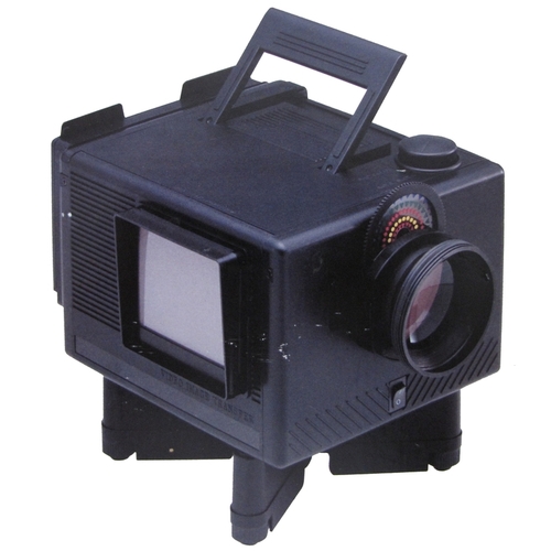

    Rebonsoir mcr. Je suis entrain de "m'amuser " en quelquesorte sur un télécinema du style Goko TC 301 8 mm . C'est surtout pour le fun et je me souviens d'une discussion entre toi et un type qui en voulait 1400 euros ( un fou en fait ) . Rassures toi , je ne veux pas le vendre , la discussion ne deviendra donc pas chaude. Mais , comme tu dis que tu en a utilisé un à une époque , je voulais juste savoir ( si tu te rappelles ) à quelle distance du condenseur il faut placer la camera , quelle focale. On se retrouve , avec cet appareil , un peu dans le même cas de figure que le principe du miroir/condenseur avec les avantages mais aussi les difficultés d'alignement; Je ne m'attend pas à un miracle avec cet engin ( vu ce que tu en avais dit ) . je dispose de 2 cameras , une avec un zoom 12X , l'autre un 20 X.

    Le télécinéma Goko TC 301 est issu de la visionneuse sonore Goko 8008 que j'ai longtemps utilisée.
    L'image obtenue, après passage par un prisme rotatif en matière plastique, est très dénaturée ; mais cela ne pose pas de problème pour faire un montage... Par contre c'est cette même "image dénaturée" que le télécinéma en question offre pour la numérisation, ce qui explique les mauvais résultats obtenus.
    Contrairement à ce que tu crois, je n'ai pas utilisé moi-même ce type d'appareil, mais j'ai vu les résultats qu'il donne.
    Relis le post #5 de la discussion à laquelle tu fais allusion :
    http://www.repaire.net/forums/ventes/67849-telecine-goko-tc-301-a.html
    Comme tu peux le constater, c'est un document très ancien et à l'époque je conseillais le transfert par projection, qui donnait déjà de meilleurs résultats que cette Goko... Depuis, j'ai évolué vers l'utilisation du "condenseur" (lentille + miroir optique) encore plus performant.
    Tu comprends donc qu'il m'est impossible de répondre à ta question puisque je n'ai jamais fait appel à ce télécinéma (le mot est un peu abusif) ; mais à la visionneuse dont il est dérivé.
    J'ai seulement constaté que les transferts qu'il a permis de réaliser étaient nettement moins bons que ceux que j'ai pu obtenir moi-même (pour le même film) avec la méthode par projection.
    Aujourd'hui on aurait eu encore mieux avec le condenseur.

    Salut Stumpy et mcr . En fait , le mien est bien un TC- 301 mais fabriqué par Sankei- koki . Il ne possède pas de prisme tournant . Le film passe horizontalement dans un couloir et l'image est obtenue de la manière suivante :
    - une halogène 6V 10 W
    - un diffuseur en verre dépoli
    - un petit objectif
    - plusieurs petits miroirs qui renvoient l'image vers un condenseur de 60 mm de diamètre situé en haut , à l'arrière de l'appareil.

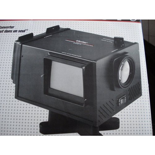

    Lors du transfert le verre dépoli amène un grain. On peut voir sur le transfert un espèce de "voile" comme des petits points fixes.
    Je ne pense pas que le dépoli soit très fin car dans ces "machines" le "verre" dépoli est en platique et non en verre comme sur les visionneuse normales.
    Le résultat est le même que si tu employais le système ci-dessous
    Bon courage
    Stumpy

    Et pourtant ta méthode, dite "méthode Stumpy", était déjà plus évoluée que les autres méthodes par projection, grâce à ton écran 18%, que tu étais probablement le seul à utiliser.
    Merci Christian pour cette aimable proposition ; mais je sais que ton temps est précieux, surtout que tu as certainement encore des séances de kinésithérapie.
    Pour jakovideo :
    Tu as certainement constaté que Stumpy, qui est un spécialiste du transfert depuis de nombreuses années, est du même avis que moi.
    Même si le système ne provoquait pas de détérioration de la qualité de l'image, ce dont je doute, il ne présenterait aucun avantage par rapport à la méthode du condenseur puisque l'on rencontre les mêmes difficultés d'alignement.
    Je te conseille vivement de faire l'expérience de transférer un même film (si possible de très bonne qualité) d'abord avec ce "télécinéma", puis avec un "condenseur" et de comparer les résultats.
