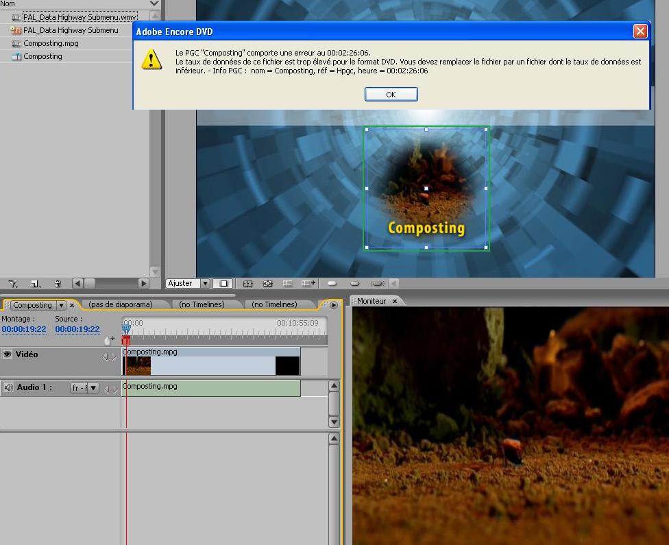

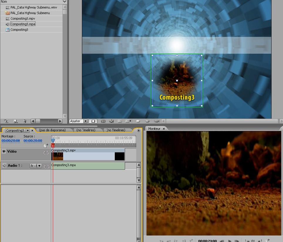

    ps: je viens de retrouver la copie d'ecran que j'avais faite a l'epoque :D
    en reencodant ce meme fichier mais en le demultiplexant (mpv/mpa),
    le probleme n'apparraissait plus.
    steph
