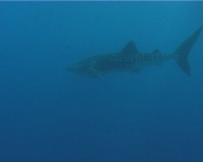

  8. tristan92
    1,000
    696
    2h10 en 2 passes (au lieu de 3h et quelques sous P 6.5) - fait chaud ici !
    Et bien, l'image est plus lumineuse (contraste) et pas de crénelé dans les bleu hyper-dur à encoder.
    Sinon, W Media player met plus de temps pour zapper d'un bout à l'autre ... (ProjectX ne detecte AUCUNES anomalie, un record !)
    Super !
    Capture avec Womble Mpeg Editor :

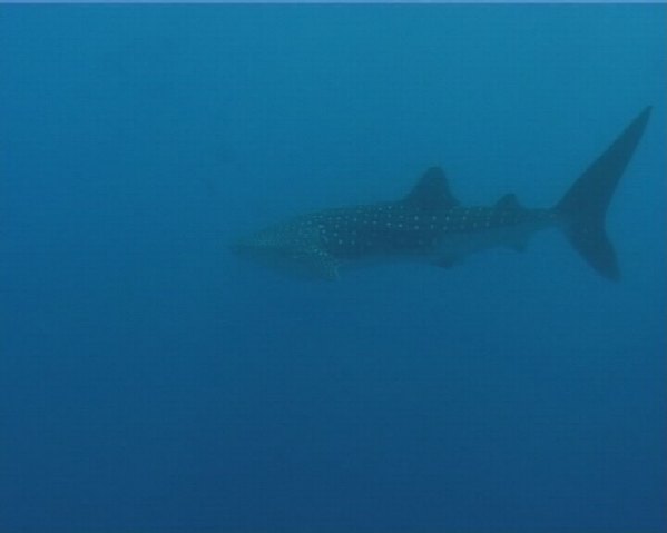

  9. tristan92
    1,000
    696
    la même depuis la vidéo Premiere 6.5 (pas le même GOP)
    (Cet alevin de requin baleine fait dans les 8m de long, Dahab Sinaï, Egypt)
  10. flcast
    1,000
    868
    Bien, je suis content que la solution te convienne.
    Effectivement, entre les deux images, la premiere est vraiment de meilleure qualité. C'est un alevin ca ????
    C'est vrai qu'ils sont enormes ces requins baleines, impressionnant...
    Si tu as un peu de temps, jette aussi un coup d'oeil sur cinema craft. Il est assez rapide aussi et est beaucoup utilisé chez les pros.

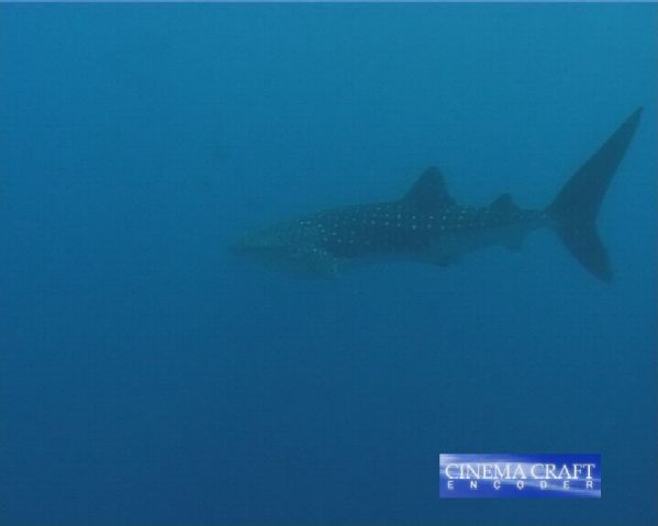

  11. tristan92
    1,000
    696
    je test Cinemacraft (trial), en single pass il me dit 23mn !!! Proc à 70%.
    Bon, en 23 minutes, ya de la "pulsation" dans les zones sombre, mais la version complète, en dual pass doit déchirer ... le porte monnaie ! (1800-2000$)
