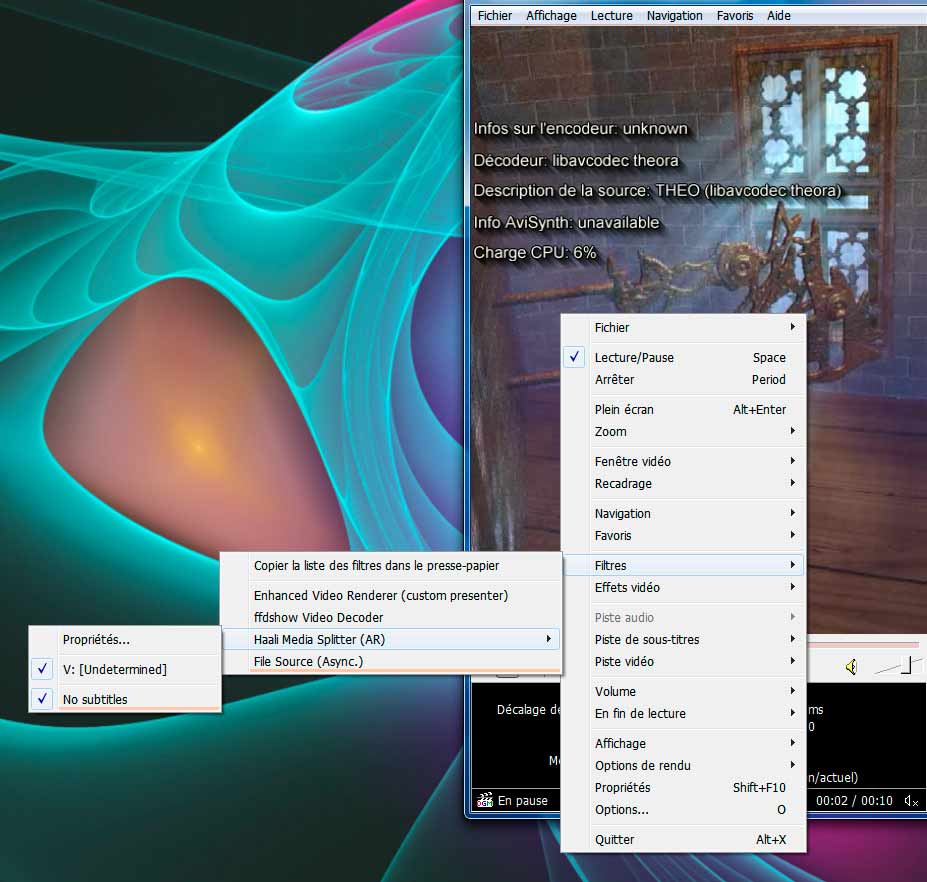

    J'obtiens un fichier .ogm, mais sa lecture avec MPC-Home Cinema pose un souci : je n'ai pas de restitution du son !

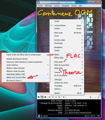

    Tout à fait par hasard, j'ai trouvé comment m'en sortir : toujours avec XMedia Recode, j'ai recodé la même vidéo "source", mais en créant à partir d'elle un fichier audio seul au format .flac
    Et alors, moyennant que les fichiers .ogm et .flac aient le même nom et soient situés au même endroit, je peux lire la vidéo .ogm tout en entendant la piste son... Cela s'illustre avec la capture écran ci-jointe.
    J'ai donc besoin de disposer de deux conteneurs (.ogm et .flac) lorsque je veux lire une vidéo basée sur Theora pour la vidéo, et Flac pour le son...

    Ce que je voudrais te demander, c'est de bien vouloir examiner ce que je te mets à disposition :
    - la façon dont je paramètre XMedia Recode, détaillée avec ce fichier disponible sur Dropbox : http://dl.dropboxusercontent.com/u/33514981/pourForumRepaire/XMediaRecode.avi
    - la vidéo .ogm obtenue : http://dl.dropboxusercontent.com/u/33514981/pourForumRepaire/Video%20THEORA%20et%20FLAC.ogm . Est-ce que tu la lis sans erreur de ton coté avec MPC-HC ? Moi non, seule la vidéo est restituée, pas de son...
    - pour info, ce que liste MediaInfo à propos de cette vidéo : http://dl.dropboxusercontent.com/u/33514981/pourForumRepaire/MediaInfo.txt. Il y a bien mention d'une piste son, et d'ailleurs la taille de la vidéo en atteste : 3,19 Mo pour 10 secondes de film...

    Ecoute, il me vient une idée... La lecture de films vidéo est très sujette à différence de traitement selon le "parc" codecs, filtres, splitters etc... qui équipe le PC.
    Est-ce que cela pourrait expliquer la différence en lecture de ma vidéo entre chez toi et chez moi ?
    Mon "parc" est le suivant :
    - x264vfw - H.264/MPEG-4 AVC codec (version 32 bits)
    - FFDShow_rev4531_20140628_x64
    - Haali Media Splitter V 1.13.138.14
    - Ogg Codecs 0.81.15562 (version 32 bits)
    - Ogg Codecs 0.81.15562 (version 64 bits)
    Voilà ci-joint ce qui est mis en oeuvre chez moi lorsque je visionne la vidéo que je t'ai fait parvenir. Peux-tu en faire de même et me montrer ce qui est exploité de ton coté ?
    De même, je suis preneur de ton essai de vidéo Theora + Flac, histoire de voir comment en est la lecture chez moi !
    ILYA
