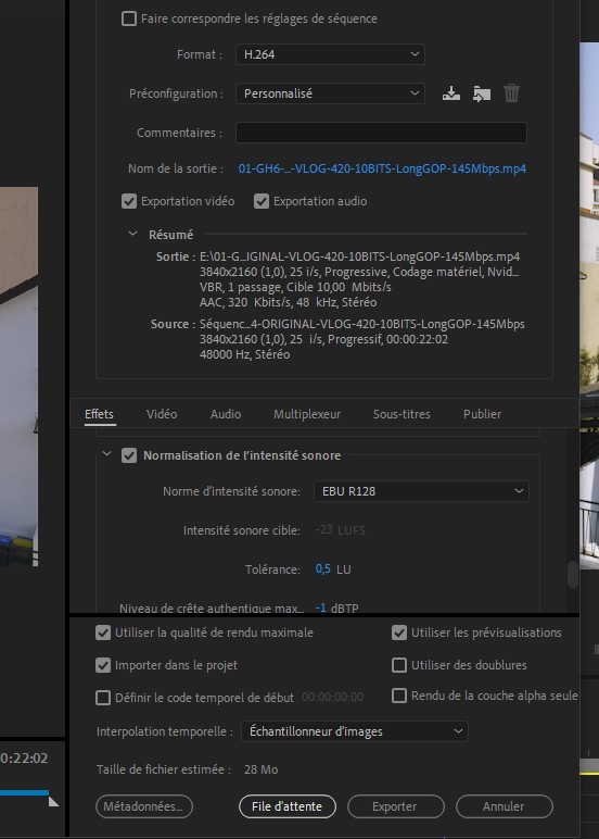

    Adobe permet simplement dans exportation Effet / ... de choisir norme R128

    oui mais dans adobe il me semble qu'il n'y pas de R128 a -23 , seulement a -18 et qu'il faut l'entrer a la main. Ca depend peut-etre de la version.
