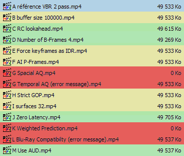

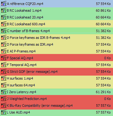

    J'ai testé tous les paramètres de Voukoder en Nvidia264 en mode Constant Quantizer CQP pour observer ceux qui fonctionnent, du moins avec ma GTX960.
    - En vert :
    Lookahead fonctionne mais on observe une variation seulement pour les petits valeurs, ensuite cela devient stable
    Numer of B-frames fonctionne et est efficace, je ne vois pas de raison de se priver de la valeur 4
    Zero Latency fonctionne
    Use AUD fonctionne et permet d'obtenir un fichier de la même taille que Blu-Ray compatible
    - En jaune, les variables qui semblent n'avoir aucune influence
    - En rouge, celles qui ne permettent pas d'obtenir un fichier ou qui engendre un fichier avec un message d'erreur
    Ajout : La même série de test en encodage Nvidia264 en mode VBR 2 passes

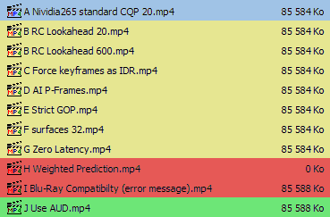

  8. Guest20191220
    On retrouve avec l'encodage Nvidia265 en mode Constant Quantizer CQP les très faibles possibilités de la GTX960 avec l'encodage HEVC au point que cela n'a pas d’intérêt par rapport au Nvidia264.
