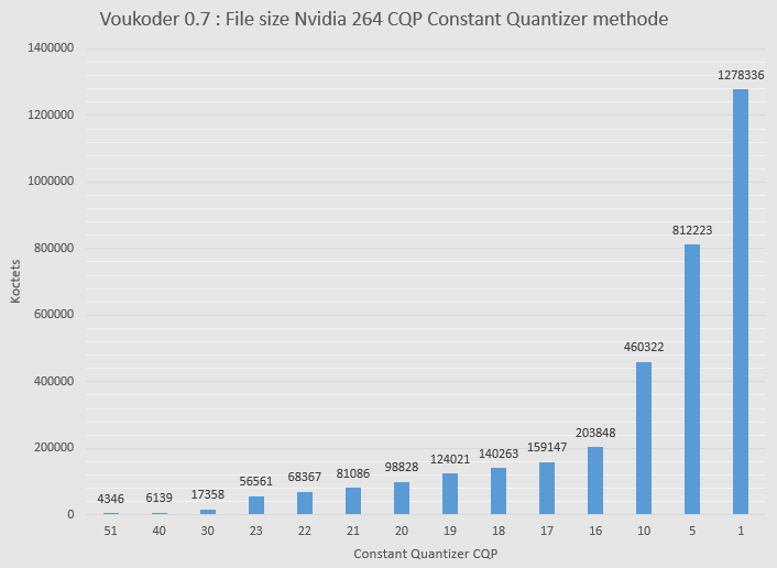

    J'ai testé l'impacte sur la taille de fichier de la variation du CQP avec Nvidia264 et la méthode Constant Quantizer qui fonctionne parfaitement. Par contre on ne peut pas comparer directement la valeur CPQ de l'encodage hard Nvidia264 et le x264. La multitude de paramètres d'encodage ne peuvent pas être les mêmes et les codecs bien que du AVC sont forcément légèrement différents, donc il faut réévaluer ce qu'on souhaite en terme de qualité pour choisir le CQP adapté à l'encodage Nvidia.

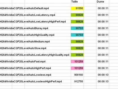

    J'ai demandé sur le site de Vokouder, la version précise de FFmpeg pour en connaitre les paramètres disponibles. L'administrateur m'a répondu que les paramètres disponibles pour l'encodage Nvidia ne sont ne sont pas les mêmes en fonction du GPU.
    Cela ne facilite pas les tests sur les paramètres qui fonctionnent ou pas.
    Ogt pourrais-tu tester si tu arrives aux mêmes résultats que mon message en #60, surtout que tu as une carte répandue dans le montage vidéo ?
    Il n'est peut-être pas nécessaire de tous les faire, par exemple les 4 en vert pour voir si tu obtiens une même taille de fichier.
    En encodant directement avec FFmpeg sur la ligne de commande, je retrouve également des presets qui donnent des fichiers d'un même taille.
    Par exemple : slow, medium, high quality
    Ou : fast, hp, high performance, low latency high quality, low latency high performance.
  3. ogt
    Je n'ai pas tout à fait les mêmes résultats, mais l'identité des tailles de certains profils m'étonne complètement.
    Je pense qu'il y a quelques bugs dans ces résultats.
    mais difficile de comparer avec Staxrip, qui n'a pas les mêmes profils.
  4. Guest20191220
    Merci ogt,
    Donc effectivement, nous n'avons pas exactement les mêmes résultats en fonction de la carte.
    Cependant on retrouve une similitude globale entre certains presets et tu en as aussi 6 différents.
    Par contre une chose m'étonne, ton preset Defaut n'est similaire à aucun autre alors qu'il devrait l'être, cette particularité m'échappe totalement.

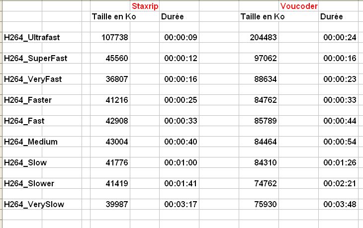

    J'ai fait un test de comparaison (toujours sur mon fichier de 20 secondes) d'encodage direct en H264 logiciel avec Staxrip et plugin Voucoder, avec CQP =20.
    Dans tous les cas de figure la taille générée par Voucoder est presque le double de celle de Staxrip.

    C'est intéressant, je vais voir de mon coté ce qu'il en est. Je ne suis pas sûr que la qualité d'un CQP soit transposable d'une version d'un codec à celle d'un autre codec.
    Quand tu parles de l'encodage de Staxrip c'est Nvidia H264 et non FFmpeg > Nvidia H264 ?
  11. ogt
    NON, dans le dernier test réalisé, je n'ai utilité que le mode logiciel H264, sans utilisation de NVENC de Nvidia, dans les deux outils.

    Quelques Bugs relevé dans l'Encodage H264-Nvidia :
    - Low Level Exception, si Adaptative Quantizer Mode est sur Spatial AQ
    - Low Level Exception, si Weighted Prediction est coché
