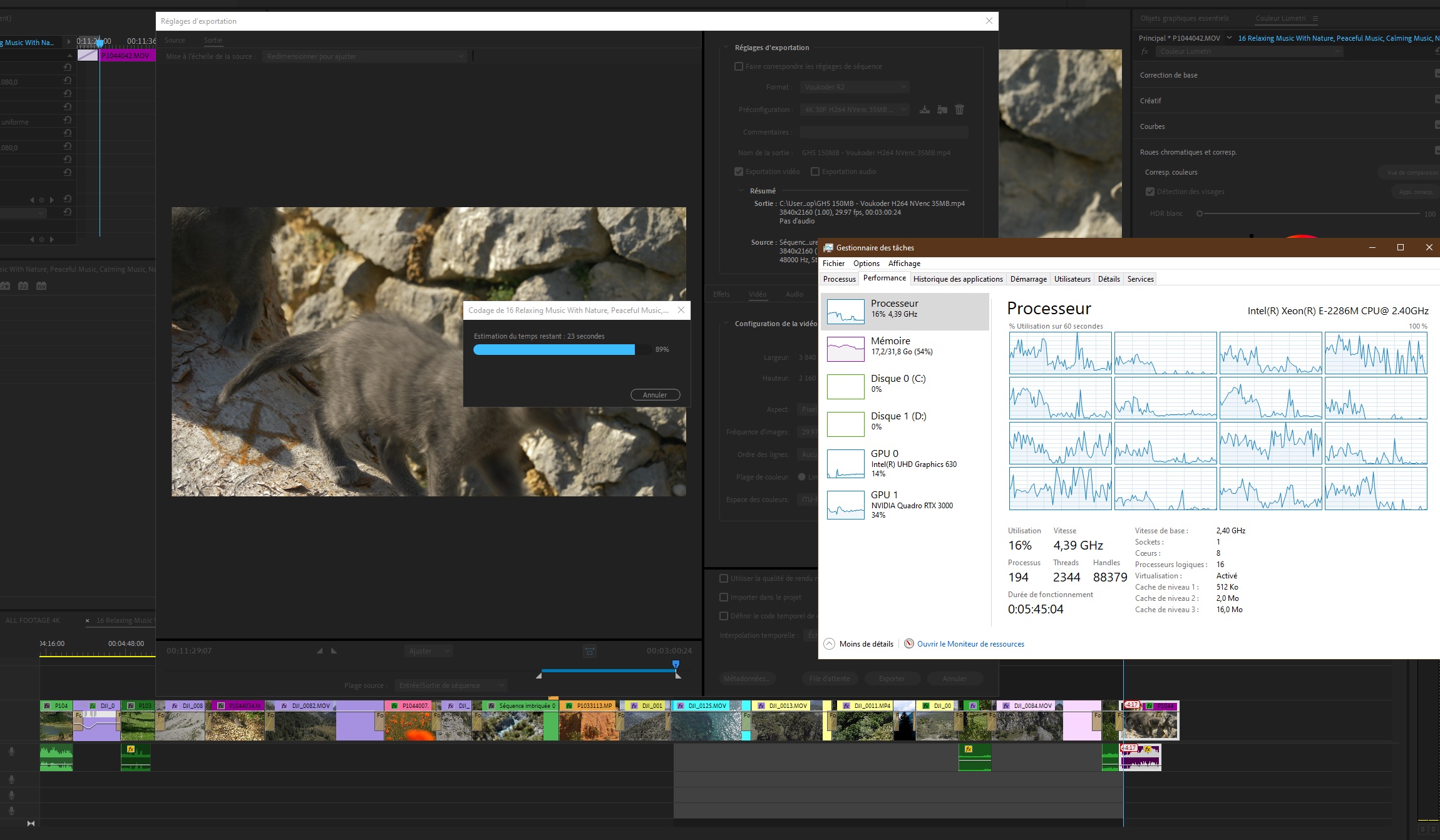

    merci pour vos réponses.
    j'ai paramétré dans nvidia RTX3000, mais rien n'y fait.
    j'ai 4 threads sur 16 qui fonctionnent à 15%
    la RTX3000 ne dépasse pas 4%

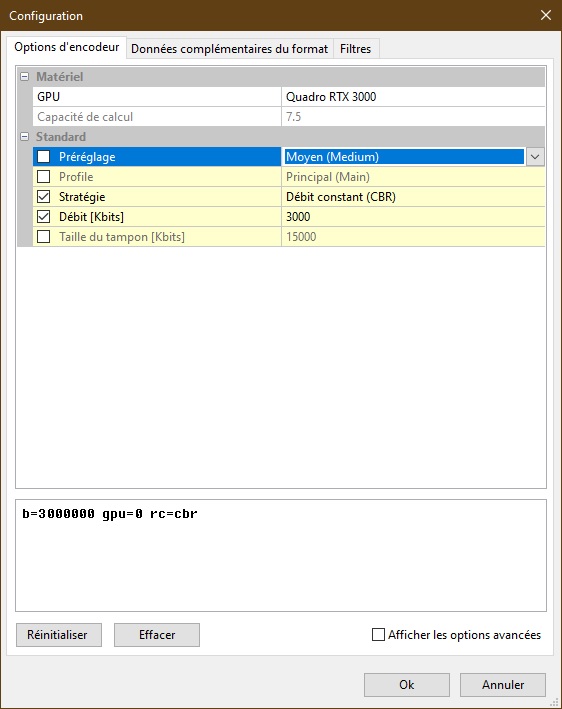

    et voici mes réglages dans voukoder CBR 3000
    je précise que c'est un rush basique sans effet.
    si vous avez des idées ?
    merci
    Steph

    Dans la ligne récapitulative des paramètres je lis: b=3000000 GPU=0 rc=cbr
    Donc tu n'as pas pris l'option accélération graphique NVenc de Voukoder.
    Normal que ça rame.
    A mon avis faut pas aller chercher plus loin

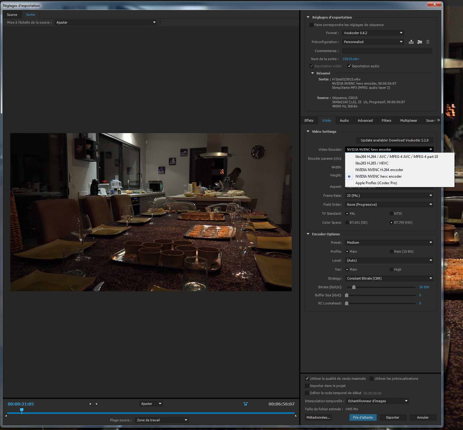

    Chez moi elle se prend ici mais j'ai la version 0.8.2 de Voukoder qui est plus simple et qui marche très bien:
    Clique pour agrandir!
    J'ai coché Nvenc HEVC toi faut prendre Nvenc H264
    C'est bien le dernier driver de ta Nvidia que tu as.??
    Moi pas envie de changer le driver c'est pour ça que je reste en 0.8.2 pour Voukoder.

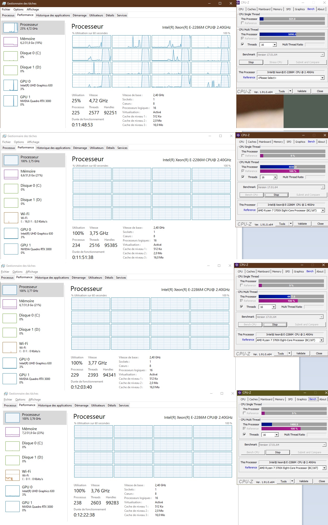

    voici mon test sous cpuz/
    rien n'est pris en compte sous premiere à l'export/
    j'ai essayé un export H264/265 nvenc d'adobe et c'est le GPU Intel qui travaille à 35%
    codage matériel ok et projet accelération CUDA ok
    je vais voir avec les pilotes certifiés nvidia j'ai choisi DCH au lieu de standard.

    NON, GPU=0 indique simplement que c'est la premiere carte graphique qui est prise en compte, mais dans le cas de chipset Intel + carte Nvidia, je crains que ce soit le chipset Intel, d'où la recommandation de le désactiver (après avoir connecté l'écran sur la carte Nvidia).
    => voir l'autre fil cité dans ma réponse précédente.

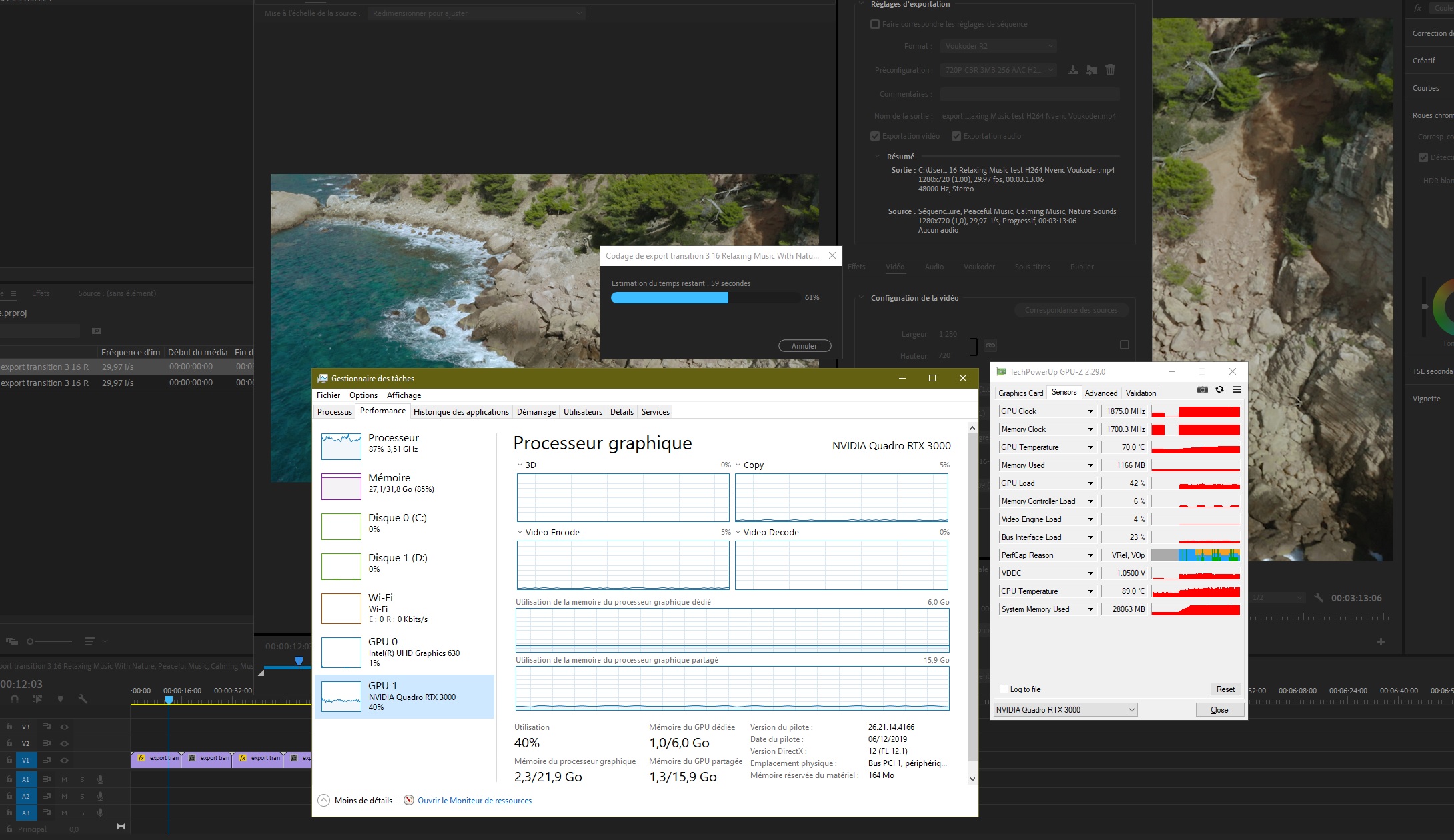

    voici mes stats avec mes rushs UHD panasonic 30P 150MB vers Voukoder 720P 3MB.
    ça s'envole pas trop non plus.
    Du coup j'ai presque envie de réinstaller les pilotes nvidia DHC...
    Steph
  13. ogt
    Vous ne donnez pas le temps d'export par rapport à la durée du film.
    Compte tenu de vitre carte graphique, sur Gpu-Z ça me parait cohérent.

    Sur sa dernière capture sa carte graphique est bien sollicitée un peu plus de 40% ça me semble cohérent aussi.
    Quid du temps réel vidéo vs temps export ??

    Alors 3'50s pour exporter 3min de vidéo GH5/Mavic pro 2 4K 30P 150MB/100MB => export par Voukoder H264 NVenc CBR 35MB
    la RTX3000 n'est pas montée au delà de 40% en moyenne, Intel entre 0 et 10 %.
    qu'est ce que vous en pensez ? c'est raisonnable ?
