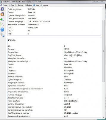

  7. CompteSupprimé201102-714
    +65 / 302 / -4
    J'ai testé avec Première 2018 j'y comprends rien malgré les tutos sur youtube...je dois être un peu hermétique a la logique Adobe...:laugh:
    Quand a vegas c'est la version 17...:jap:

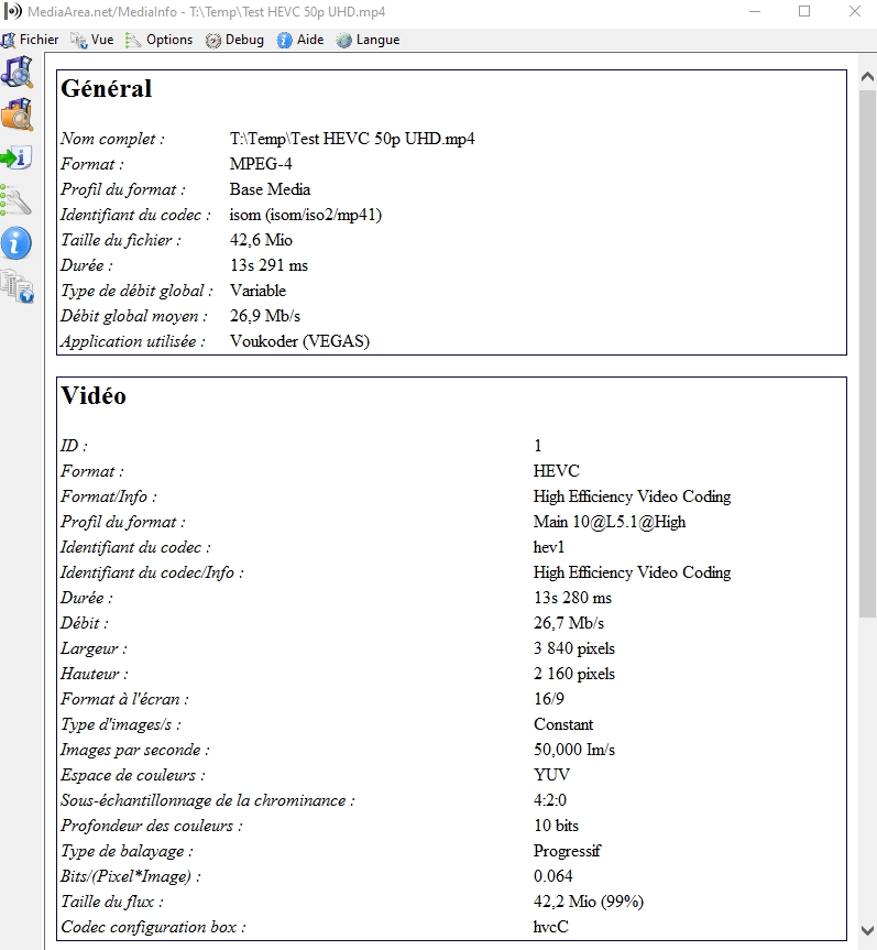

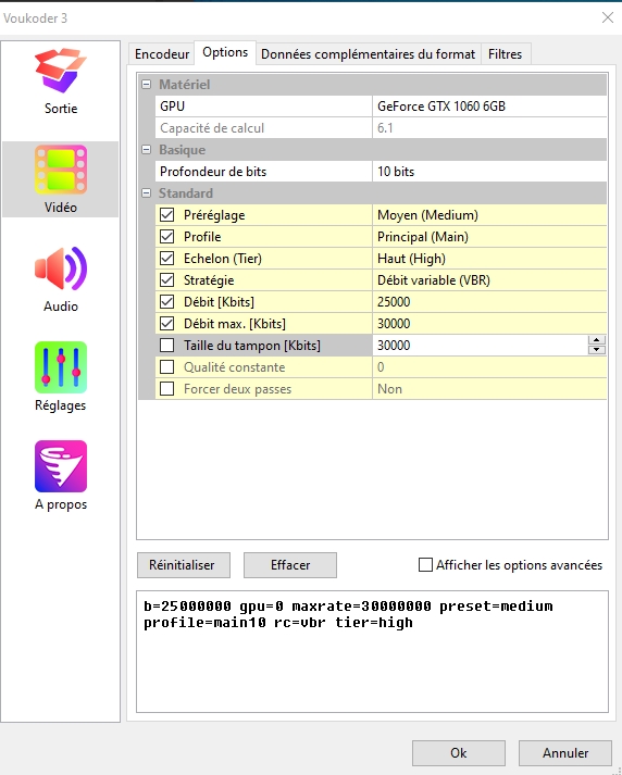

  11. ogt
    Bon je viens de faire le test avec Vegas 17 : (export d'un clip HEVC UHD 50p de la GoPro)
    Pas de problème en Rec 2020 10 bits.
    As tu bien choisi Echeleon "haut"
