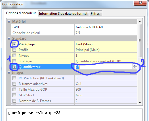

    J'ai installé VOUDOKER sur mon ORDI avec CS6 il fonctionne bien ...mais je suis dans l'impossibilité d'ajuster les paramètres comme les photos que l'on peut voir sur le site ( video+son). Comment faire
  2. ogt
    On les ajuste comme tous les autres fonctions d'export proposées par Premiere.
    On clique sur chaque onglet, et on choisit les paramètres voulus.
  3. Guest20191220
    Undieland, quelle version de Voukoder as-tu installée ? La dernière ?
    Alors il faut aller dans l'onglet Voukoder de l'export de Premiere, puis Configuration pour avoir la fenêtre de configuration. Ensuite cliquer sur Configuration à coté du codec vidéo, ce qui ouvre une fenêtre. Pour modifier un paramètre il faut cocher la case correspondante avant :

    Je viens de me rendre compte que via l'encodage NVENC, seul le mode CQP est disponible, pas le mode CRF. C'est bien ça ?
  6. Guest20191220
    Oui LiquidPro, c'est ainsi depuis le début de Voukoder. Je ne sais pas si cela vient d'une limitation de FFMpeg.

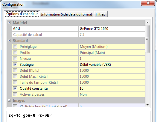

    D'après ce que je viens de lire sur FFmpeg, le CRF est accessible via le mode VBR qu'on retrouve avec Voukoder, par exemple :

    Il me semble il y avoir une incompatibilité là :
    CRF ajuste le débit pour maintenir une qualité constante.
    Pour cela il peut être amené à faire des grandes variations entre le débit max et min, or dans le même panneau ces débits peuvent être fixés.
    C'est à cause de ces variations extrèmes de débits, que je n'utilise ni CRF, ni CQP.
    Beaucoup d'appareils n'acceptent pas des débits trop élevés (je me suis retrouvé avec des pics à 150 Mbits/s), par exemple le lecteur multimédia Divco.
