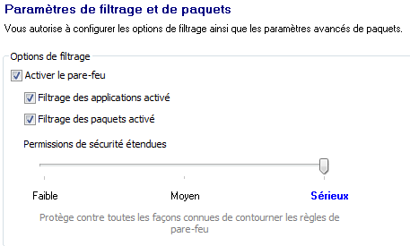

  1. Guest20191220
    Et cela ne correspond pas au fonctionnement de base d'un pare-feu, qui concerne d'abord les applications avant d'affiner à certaines adresses.
  2. ogt
    Et si tu autorises explicitement l'adresse pour Premiere, dans le pare-feu.
    Je pense que les autorisations prévalent sur les interdictions.

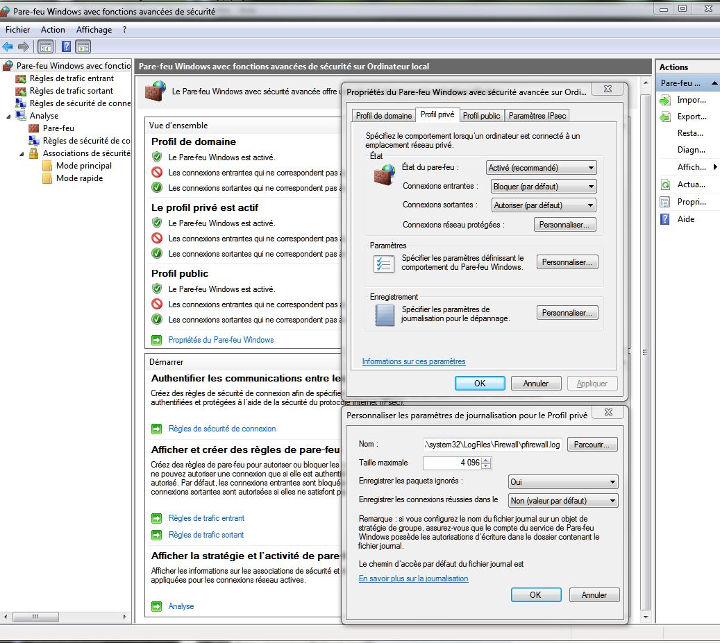

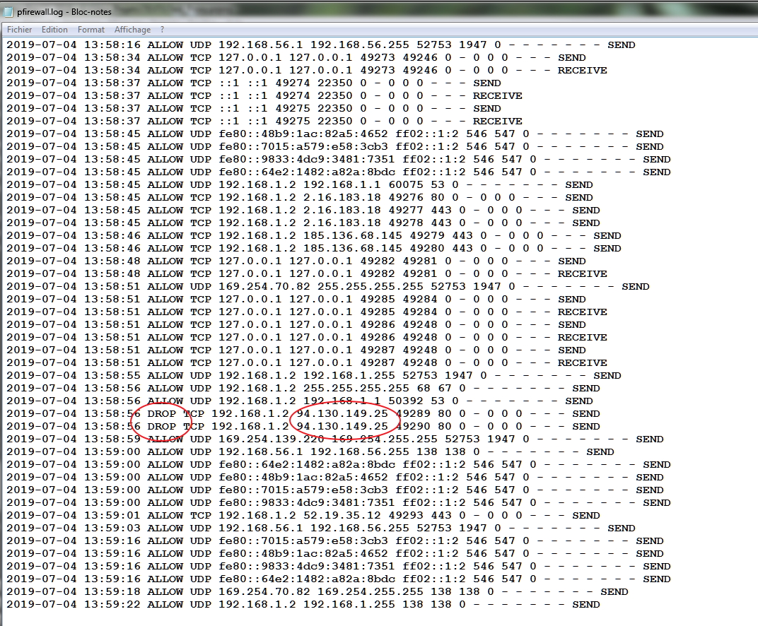

  3. ogt
    Il faut activer la journalisation du pare-feu (voir mes images) et ensuite regarder dans le fichier log C:\Windows\System32\LogFiles\Firewall\pfirewall.log
    à quelles adresses correspondent les DROPs.
    ( dans mon cas j'ai laissé la règle de blocage sur voukoder.org)

  5. Guest20191220
    C'est bon j'ai réussi à régler le problème à partir de l'adresse IP que tu as mentionné et la direction "sortant" :good: L'appel se fait par l'exe de Premiere au moment du lancement de Exportation > Media (qui est par défaut sur Voukoder chez moi) que j'ai ajouté aux permissions. Par défaut j'ai tendance à tout bloquer avec mon pare-feu et à n'ouvrir que ce qui est vraiment nécessaire au fonctionnement, idéalement uniquement les adresses IP nécessaires. A noter que le lien sur l'onglet "A propos" ne passe pas par le même chemin.
    Je suis un peu parano sur la sécurité :laugh:
