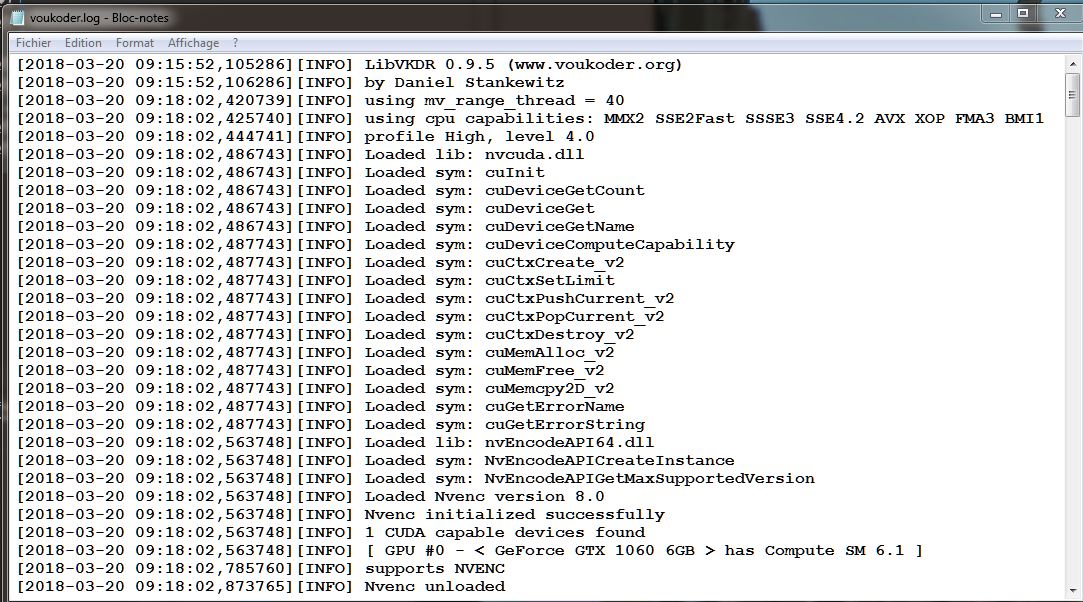

    Il faut regarder le fichier log crée voukoder.log dans les temporaires.
  7. Guest20191220
    Je viens de m'inscrire et de poster un message avec ta solution.
    Je vois que dans le fichier log que tu mentionnes il est écrit :
    using cpu capabilities: MMX2 SSE2Fast SSSE3 Cache64
    j'ai SSE2 et SSE3 mais je ne sais pas pour Supplemental SSE3 avec mon vieux Xenon ; Ni pour Cache64.
    Sinon je ne vois aucun message d'erreur.
    #37 Guest20191220, 19 Mars 2018
  8. ogt
    Je pense que cela signifie les possibilités du Cpu utilisées par voukoder.
    Voir le début de la log chez moi pour l'encodage en Prores.

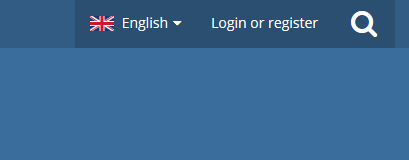

    Simplement depuis là :
    International (Englisch) - Voukoder
    en haut à droite il y a :
    et tu tombes sur cette fenêtre, il faut donc cliquer sur Register yourself now sur la droite
    A mon avis, il faut penser à ne pas trop charger l'unique développeur et n'envoyant pas trop de remarques et de sollicitations d'un coup, ça pourrait le décourager. Ça me semble plus judicieux d'étaler un peu dans le temps, c'est pour cela que je n'ai pas encore parlé du problème Prores.
  11. ogt
    Merci, j'ai réussi à m'inscrire, en passant le forum en Anglais, car l'Allemand n'est pas mon fort.
