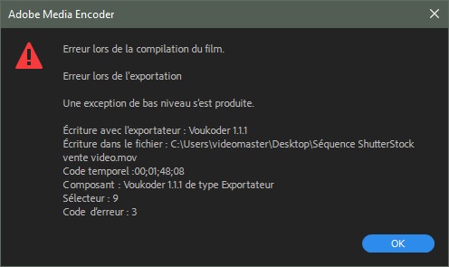

    j'ai exporté un rush de 30sec (GH5 - UHD - 30P - 150Mb - 10Bit - MP4)
    avec Voukoder 1.1.1 (ProRes 10Bit standard) et Premiere Pro CC 2018 et j'ai cette erreur à la fin des 100% (voir miniature).
    Mais la vidéo exportée est bonne, pas de problème.
    Si vous avez une idée.
    Merci
    Steph
  6. Guest20191220
    J'ai déjà vu ce message mais je ne sais plus où...
    C'est en exportant avec un "codec Nvidia" de Voukoder ? Que se passe-t-il avec un autre codec de Voukoder (avec ou sans Nividia) ?
    Que ce passe-t-il en exportant sans Voukoder avec le codec d'origine H264 de Premiere ? S'il y a le même message alors on saura que ça ne vient pas de Voukoder.

  7. greg.stephen
    1 450
    647
    +1 / 1 / -0
    Bonjour
    Oui je pense que c'est lié avec ma quadro m1000m car ça me plante premiere pro avec un message de nvidia disant qu'il a planté.
    Non pas d'erreur d'export sinon.
    Voukoder only.
    Merci
    Steph
  8. greg.stephen
    1 450
    647
    +1 / 1 / -0
    Ok j'ai trouvé !
    J'ai l'erreur quand j'exporte uniquement la vidéo.
    Quand j'active l'audio en export : pas d'erreur.
    Mais encore une fois, malgré l'erreur de fin la vidéo est bonne.
    Bonne soirée
    Steph
  9. Guest20191220
    J'ai la même chose en décochant l'audio au moment de l'export H264 Nvidia, mais ça n'a aucune influence sur le fichier exporté.

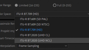

    D'après le site officiel la prochaine version 2.0 sera une grosse évolution avec peut-être une interface autre que celle d'export de Premiere. Des informations glanées sur voukoder.org :
    Il y aura l'espace couleur BT2020, le choix de l'éventail de la luminance 16-235 ou 0-255.
    Il y aura un bouton pour réinitialiser tout les paramètres de Voukoder.
    Il devrait y avoir une version dédiée à After Effect.
