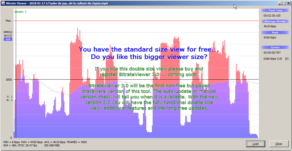

    Ça existe depuis la sortie de x264 vers 2005 :hello: (peut-être avant avec d'autres codecs), mais je m'y suis mis bien plus tard, je suis resté trop longtemps en VBR 2 passes parce que je le maîtrisais et que je pensais que CRF et CQP étaient pour les débutants.
    CRF Constant Rate Factor
    CQP Constant Quantization Parameter
    Pour faire simple, l'objectif est de coder la vidéo en une passe en fixant une qualité d'image choisie entre 1 et 51, 1 est la meilleure et 51 la plus mauvaise. Comme pour du deux passes, le débit s'adapte à la densité d'informations à coder. De plus, interviennent de nombreuses optimisations, la principale concerne la richesse de l'analyse de compression qui va avoir un grand impact sur la vitesse du codage mais aussi sur la taille du fichier.
    Généralement, pour du AVC il est utilisé une valeur entre 16 et 23 et une plus importante pour l'HEVC.
    Information supplémentaire CRF vs CQP
    CRF Guide (Constant Rate Factor in x264 and x265)
    Exemple typique d'une vidéo d'une exposition en H264, on voit bien la différence de débit entre mes déplacements, quand je reste devant une œuvre fixe, puis le générique :
    #211 Guest20191220, 16 Juillet 2018
