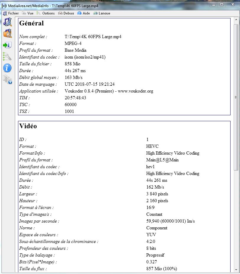

    Je trouve que le débit en CQP (j'ai pris 23, qui est une valeur moyenne) est beaucoup trop élevé pour du HEVC, on pourrait facilement diviser par 2.,
    Pour la vidéo Gopro6 UHD 60p, on obtient un débit de 162 Mbits/s !
