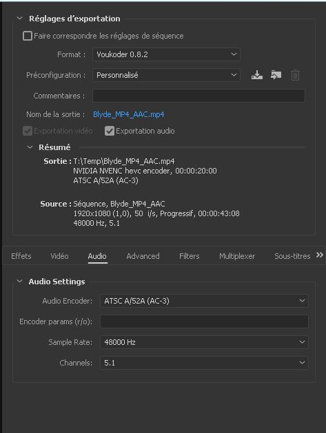

    Seule ombre au tableau : pas l'option Doby digital pour le 5.1 ..Staxrip même problème pire même que du 2.0 ou alors il faut exporter le son avant ..
    Pas très grave en fait !
    Je reste en conteneur MKV car après si la vidéo est longue et s'y prête on peu chapitrer très facilement.
    Je sais pas si tu as vu mon tuto: Chapitrer un mkv ??
    Rectif:
    AC3 à bien l'air d'y être mais non paramétrable
    #181 caraibe, 26 Juin 2018
  2. ogt
    J'ai eu du mal à trouver, mais elle existe, mais effectivement on ne peux pas paramétrer le débit.
    J'ai remonté le problème au développeur, j'attends une correction.
  3. Guest20191220
    Je pense qu'il a oublié, tu devrais peut-être lui redire gentiment sur le forum de Voukoder. Cependant ce débit "non réglable" est de combien ? Il diffère de ce que vous utilisez habituellement ?
  4. caraibe
    24 667
    +629 / 2 003 / -89
    Et voila:
    Les prod ciné en Dolby Digital sont souvent en 640 Kb/s ...
    C'est mieux si c'est paramétrable mais pour nous 448 Kb/s me parait suffisant.
    Olivier :hello:
    Te voila avec le problème du Dolby Digital absent dans CC 2018 résoluc:perplexe: :unsure:
    Est-ce un vrai DD il a a un drôle de nom dans leur soft mais qui se termine par AC3
    En tout cas c'est pris en compte par mon PC HC et mon ampli HC Yam alors que le AAC en 5.1 est pris en stéréo ! ...ça me va :-)

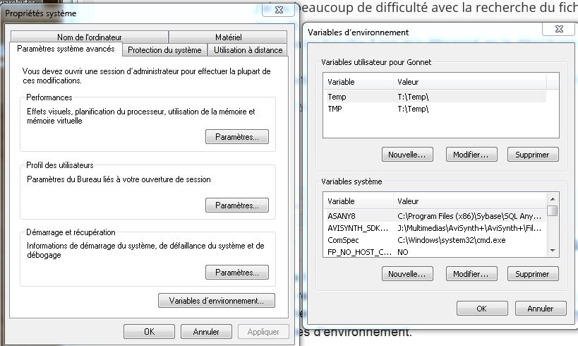

    J'ai eu beaucoup de difficulté avec la recherche du fichier LOG (voukoder.log pas trouvé voukoder.* pas trouvé voukoder tout court pas trouvé)
    Seule la recherche *.log m'a dépanné en le dénichant dans une palanqué de log !!
    Mal foutue cette fonction recherche de windows ..Je l'avais déjà remarqué ..et vous ??
    Il me le met pas dans C (SSD système) mais dans DD1 Partitioni/ TEMP
    Y en a une sacrée tartine dans ce LOG !!!!
    #184 caraibe, 26 Juin 2018
  5. ogt
    Bizarre !
    Moi la recherche de fichiers voukoder est assez rapide, pourtant j'ai désactivé l'indexation et j'ai 20 partitions.
    Le fichier voukoder.log se trouve sous le répertoire Temp, désigné dans les préférences de l'utilisateur dans les Paramètres système : variables d'environnement.
  6. caraibe
    24 667
    +629 / 2 003 / -89
    Oui chez moi c'est effectivement E:/TEMP
    Mais je me souviens pas avoir touché cela
