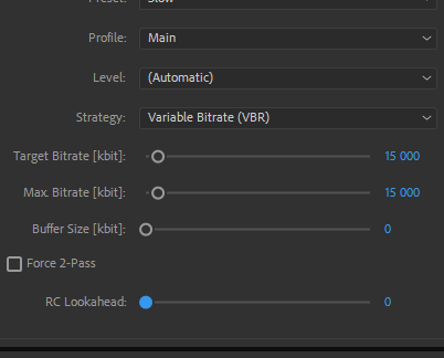

  5. AQW333
    317
    13 791
    +857 / 3 496 / -32
    Au passage ....c'est quoi "RC Lookhead " sur l'image de MyPov...
  6. Guest20191220
    Je m'étais posé la question la première fois que j'ai testé Voukoder. C'est un des nombreux paramètres de H264 dont l'usage pourrait apporter un meilleur résultat d'encodage, mais même les spécialistes des ultimes paramètres ont du mal à le définir et à en cerner l'usage. J'avais lu cette discussion sur Doom9 qui a fini de me convaincre de ne pas m'y attarder.

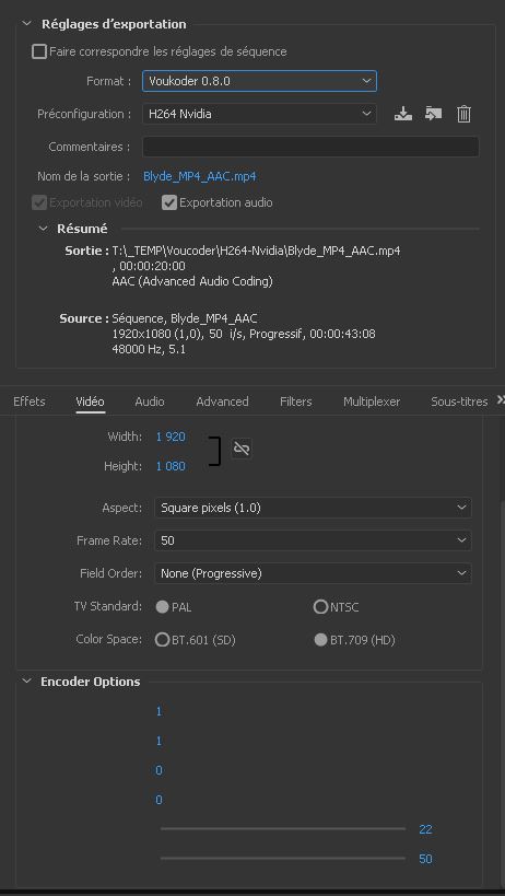

  10. ogt
    Mon plugin Voukoder est bien marqué "do not cache" dans le registre et il est bien chargé à partir du disque.
    Le passage par AVI, dégrade encore plus la situation quand je reviens à Voukoder (voir image)

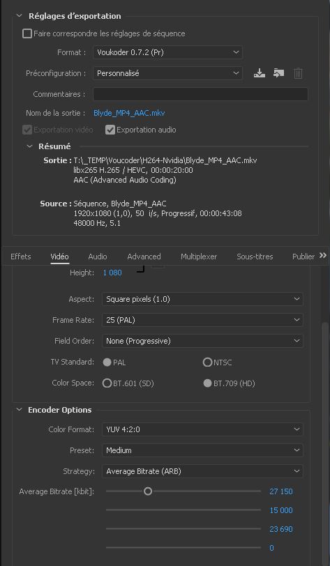

  13. ogt
    Je viens de faire le test en partant sur un projet vierge :
    exactement le même problème : même image que précédemment dans encoder options quel que soit le codec choisi dans Voukoder.
    J'ai remis la version 0.7.2 :
    J'ai un affichage un peu différent, mais toujours erroné.
    Par contre en 0.7.1A, le fait de repasser en AVI et revenir à Voukoder remet les choses en place.
    (Bien que cela me paraisse une solution un peu farfelue !)
    Il y a donc une régression.

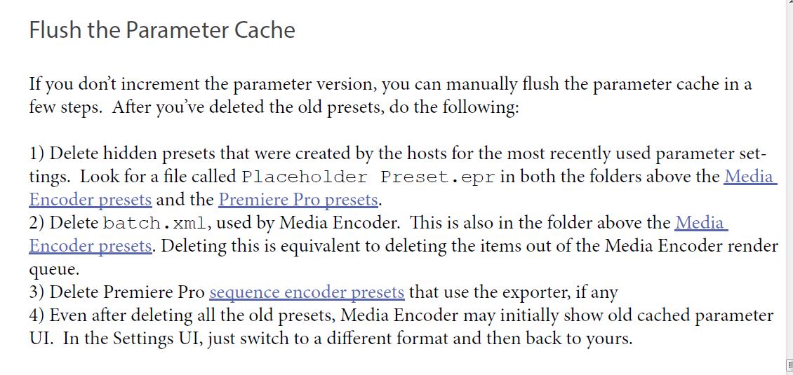

  14. Guest20191220
    J'ai cherché sans succès dans le PDF Premiere_SDK_Guide d'Adobe pour tenter d'identifier où pouvait se trouver les données en cache. Il y a bien un endroit où cela est sauvegardé :perplexe:
    Comme il n'est pas si facile à trouver voici le lien pour le télécharger, peut être parviendras-tu à trouver une explication :
    Adobe I/O Console
    (il faut son login)
  15. ogt
    D'apres ce que j'ai compris, c'est le fichier Placeholder Preset.epr,
    sous le répertoire C:\Users\username\AppData\Roaming\Adobe\Premiere Pro\11.0
    Mais le fait de supprimer ce fichier n'a rien changé pour moi, toujours un affichage incorrect des options.
