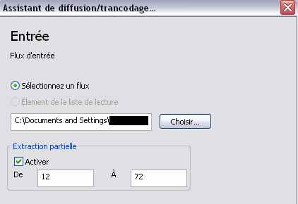

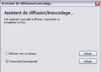

    Tu ouvres VLC puis fichier/assistant de diffusion/transcoder-sauvegarder.
    Tu cliques sur suivant.
    Tu sélectionnes le fichier que tu veux découper avec "choisir" puis "parcourir"
    Tu coches "activer" dans la case "extraction partielle"
    Puis tu rentres un numéro pour le début et un pour la fin ==> ces numéros sont des secondes.
    Ex : tu veux couper 1minute27 au début et garder 7minutes ensuite tu rentres : 87 et 507 (1'27'' soit 87'' + 7x60''=507).

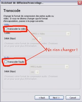

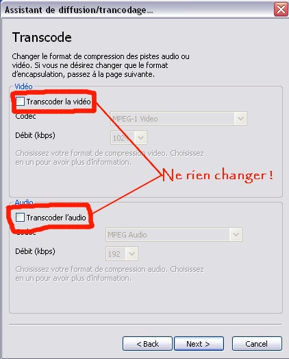

    Là TU NE TOUCHES A RIEN.
    Suivant encore.

    Ce que je te disais c'était de découper SANS encodage.
    Cf. captures ci-dessous.
    L'encodage se fera avec un autre logiciel.
