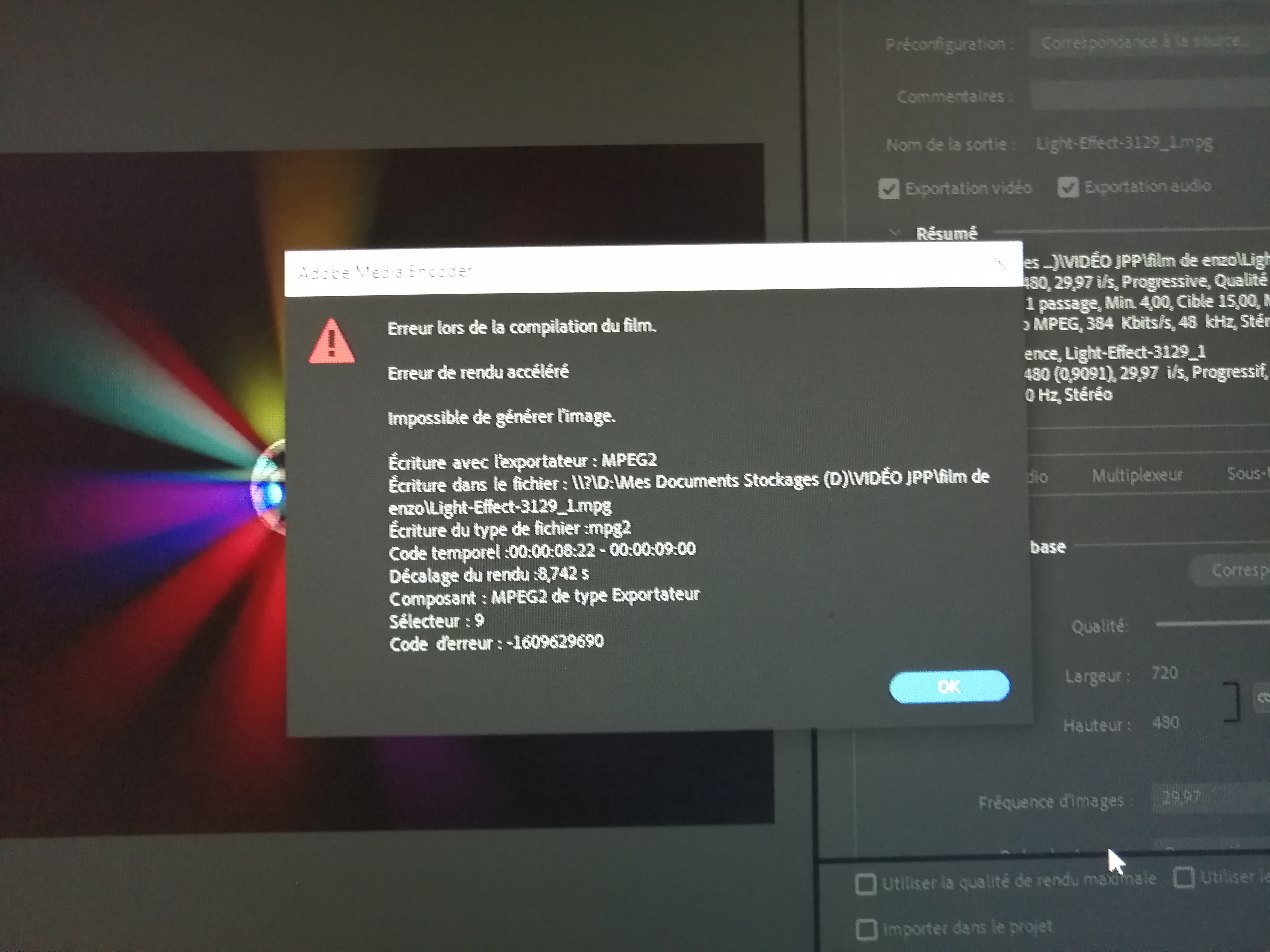

    Je ne peut pas encoder dans aucun format avec Adobe Première Pro cc 2019 v13.1.4.2.
    Merci

    Comme l'indique le message, ça vient du fait qu'une image ne peut pas être rendue par Premiere avant d'être encodée donc quelque soit le codec, l'erreur sera la même.
    Il n'y a pas de solution mais trois alternatives à tenter :
    - Sauvegarder le projet sur le Bureau de Windows avec un Fichier > Enregistrer sous, puis tenter un export.
    - Désactiver le rendu accéléré Fichier > Réglage du projet > Généralités > onglet Général > Système de rendu > Logiciel Mercury Playback Engine uniquement. L'export deviendra beaucoup plus long. (Avant de lancer un long export, il vaut mieux essayer de cerner la zone qui pose problème pour faire un essai d'export)
    - Localiser l'endroit qui fait planter le rendu en effectuant un rendu dans Premiere avec Séquence > Rendu de la sélection. Normalement on peut déjà à peu prés l'identifier parce que lors de l'export ça plante à xx%. Ensuite il faut identifier l'effet qui peut engendrer cela en les désactivant un par un et en retentant des rendus. Puis modifier même très peu ou supprimer cet effet.

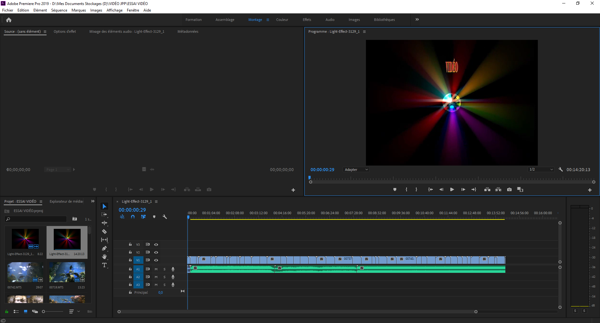

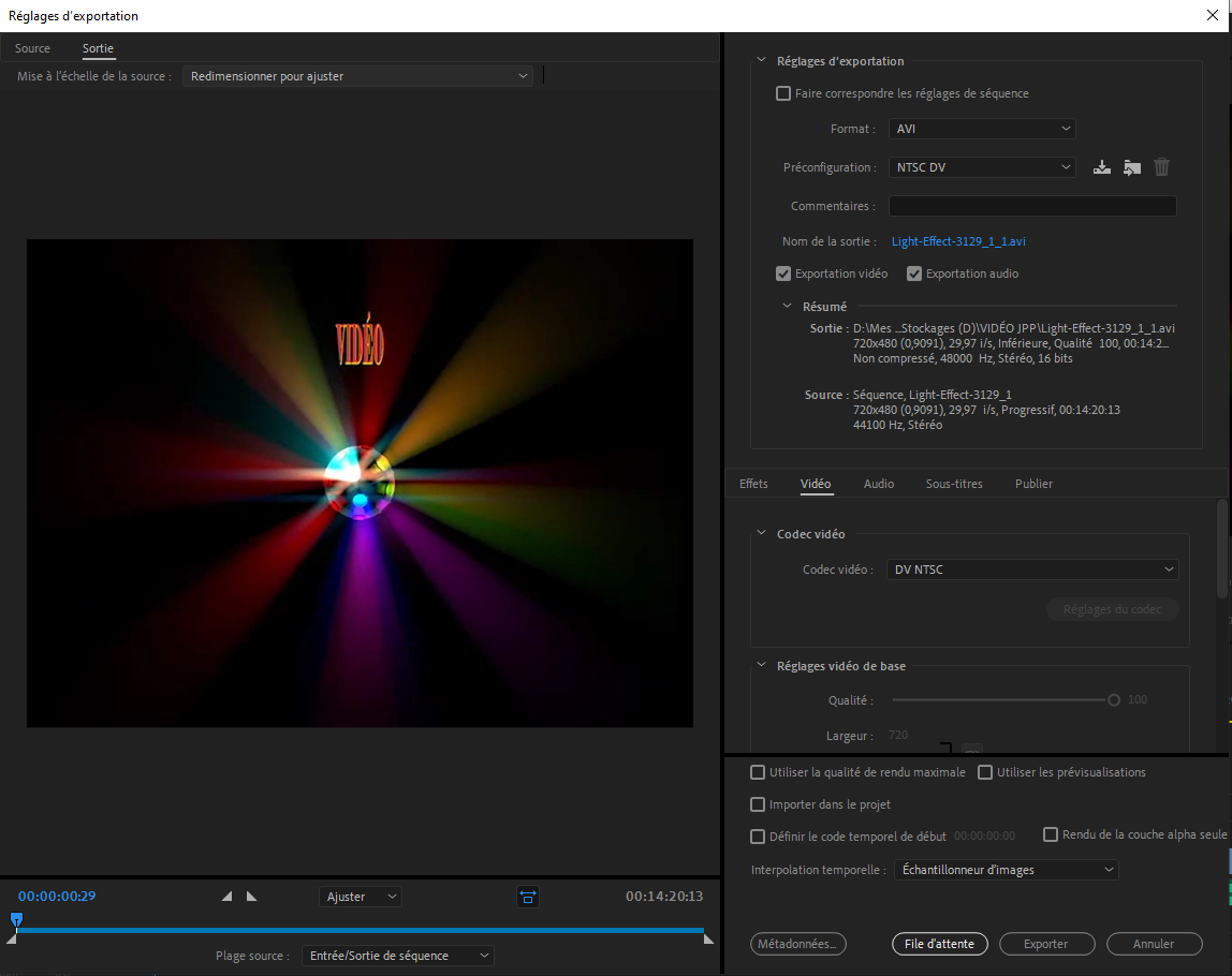

    je vous envoie en pièce jointe mon projet 2019-11-15_090811.png 2019-11-15_090837.png

    Je pense que Mypov vous a déjà donné pas mal de réponses, mais je rajouterai :
    - vos clips originaux sont en .MTS, donc probablement AVCHD/H264
    => je ne comprends pas du tout pourquoi vous exportez en AVI DV et en plus en NTSC !
    Je pense que vous avez peut être récupéré un effet sur Internet, et que c'est celui-ci qui vous fait planter l'export !
  6. JPPLS85
    MERCI SUPER la première solution fonctionne
