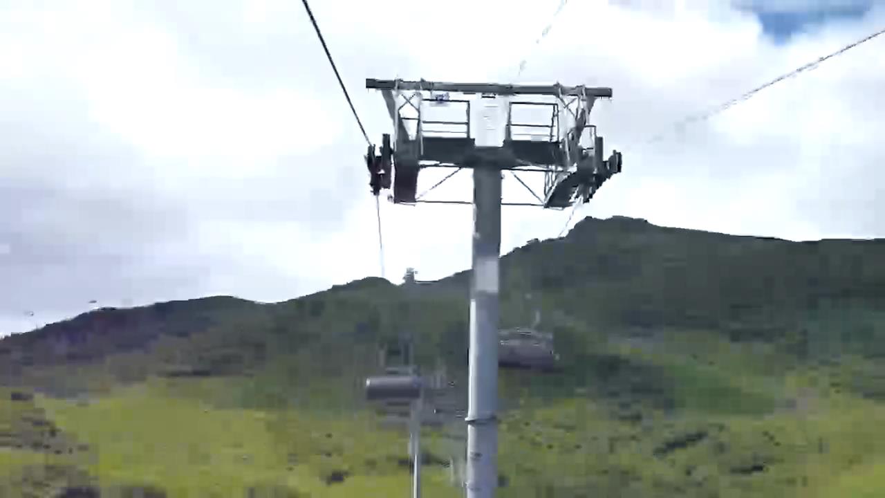

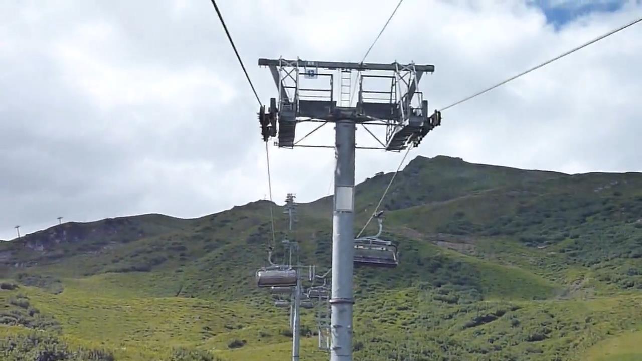

    Je viens de faire quelques tests comparatifs sur une vidéo en 720p de 45s
    Débit demandé 800k
    x264 qualité restituée moyenne taille du flux vidéo 4,60Mo
    Sony AVC qualité restituée mauvaise, débit effectif 600K, taille du flux 3.4Mo
    je dirais avantage au H264...
