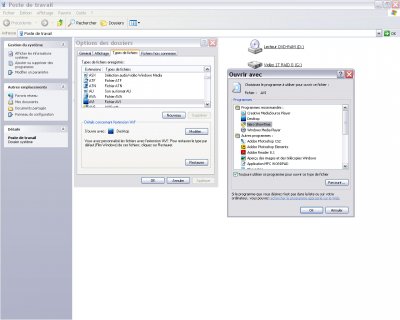

    Perso, j'ai utilisé Néro 6, 7, puis 8,en installation compléte, sans soucis, j'ouvre mes médias avec nero Show Time( sous WXP , pas sous AL7.2 bien sur ! ) pas de problemes à ce jour.
    A voir si nero vision ne modifie pas les extensions de fichier, dans ce cas , Liquid peut ne plus les reconnaitre:confused:
    Les attributs d'ouverture de fichiers sont modifiables dans poste de travail ,outils, option des dossiers,type de fichiers, avancé.

  10. AFDT
    193
    Merci JMM.
    Je connaissais cette manip, mais je ne pense pas que les extensions puissent être modifiées par une installation de Néro : un JPG restera un JPG, un WAV ou MP3 aussi, ainsi que les VOB et autres IFO.
    Par contre, la manière dont ils sont lus (donc décodés)... ça, peut être que ça peut être modifié, comme le laisse supposer GCVMP.
    C'est pourquoi je demandais s'il est possible de voir la liste des codecs intallés sur la machine (car là, je ne sais pas comment faire), et quel est l'éditeur de chaque codec !
  11. JMM
    JMMx
    2 570
    13
    954
    +14 / 28 / -0
    C'est ce que je voulais dire
    Voici un lien vers un log qui permet indirectement de lister tous les codecs installés:
    Codec Sniper
