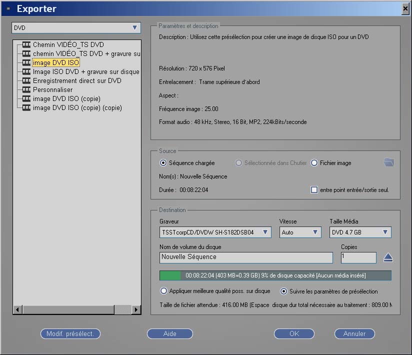

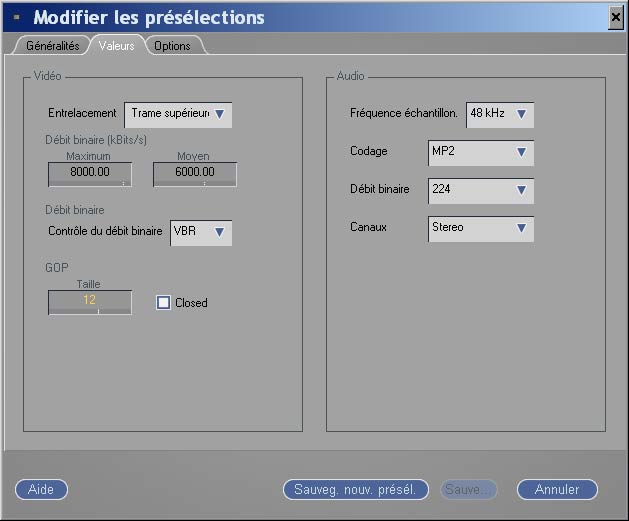

    Comme pour un simple couche. Respécter la norme DVD europe (25 images /s ), C.A.DireTrame sup d'abord GOP ouvert de 12 ,débit maxi de 8000, VBR ou CBR, suivre les paramétre de préselection. ImageDVD ISO, gravée avec NERO..
    JMM

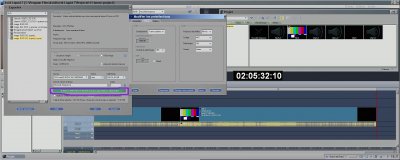

      64.3 KB
      138
      26.6 KB
      125

    Ca tient.
    C'est facile à tester, mets n'importe quoi sur la time line pour faire 2 heures et clic sur exporter DVD, régles les params. y compris le son, débit vidéo sur CBR ( pour occuper le maxi de place ).
    j'arrive à 97% ( barre verte en bas de la fenêtre ).
    JMM
      201.5 KB
      163
