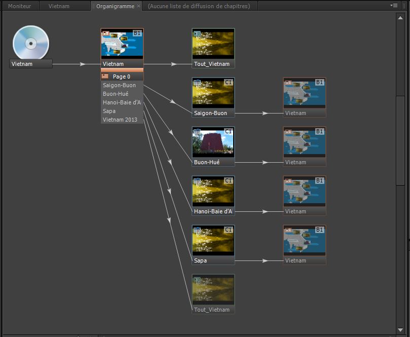

    "- élément à lire en premier rompu
    - montage orphelin "
    Ouvrez la fenêtre "organigramme" du DVD : cela vous donnera une idée des différents liens entre les menus, les chapitres et les montages, et vous découvrirez surement les liens manquants.
    Voir exemple sur l'image.

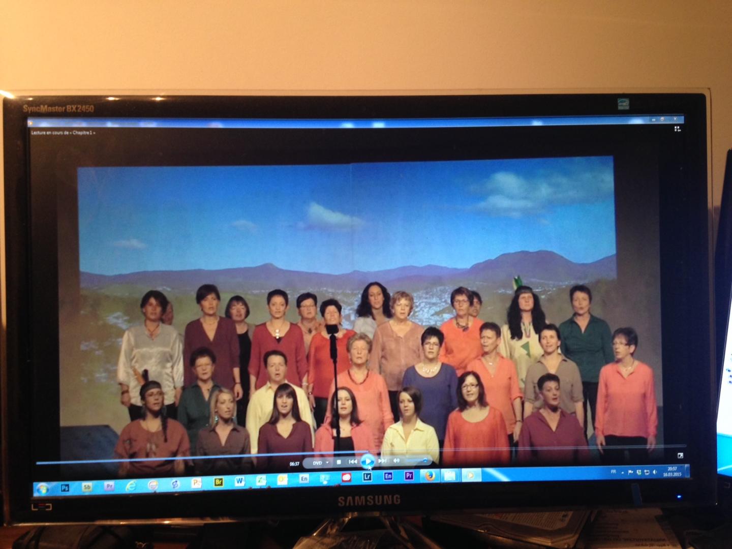

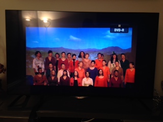

    A la lecture de ce DVD sur mon lecteur de salon je constate que l'image ne rempli pas l'écran, voir photo en pièce jointe

    "A la lecture de ce DVD sur mon lecteur de salon je constate que l'image ne rempli pas l'écran"
    Si vous affichez sur votre téléviseur, je pense que c'est un mauvais réglage de celui-ci (autozoom, Fit, ...), car à priori les paramètres son bons, hormis l'inversion de trame : la vidéo HD c'est trame supérieure en premier, qu'il faut conserver pour faire le DVD.
    Sur votre écran d'ordinateur (si 16/9), en lecture du DVD comment cela s'affiche t il ?

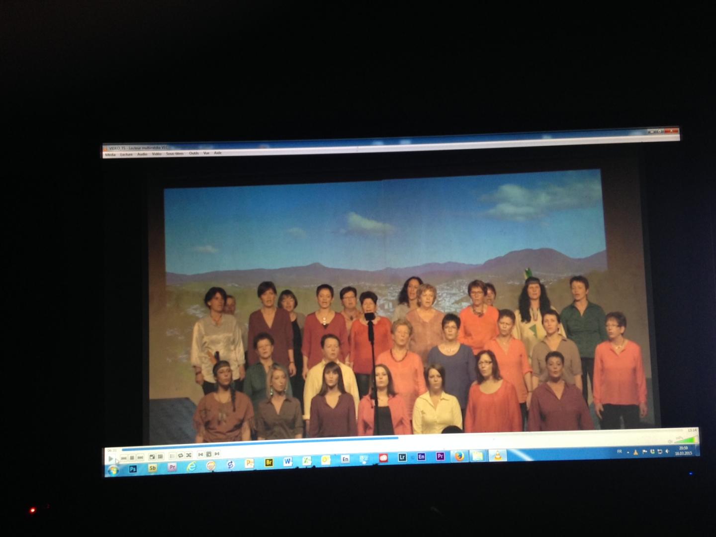

  5. Jean-Pierre Léman
    +1 / 9 / -0
    1 100
    147
    évolution des données
    Merci pour ces conseils toujours très avisés et précis.

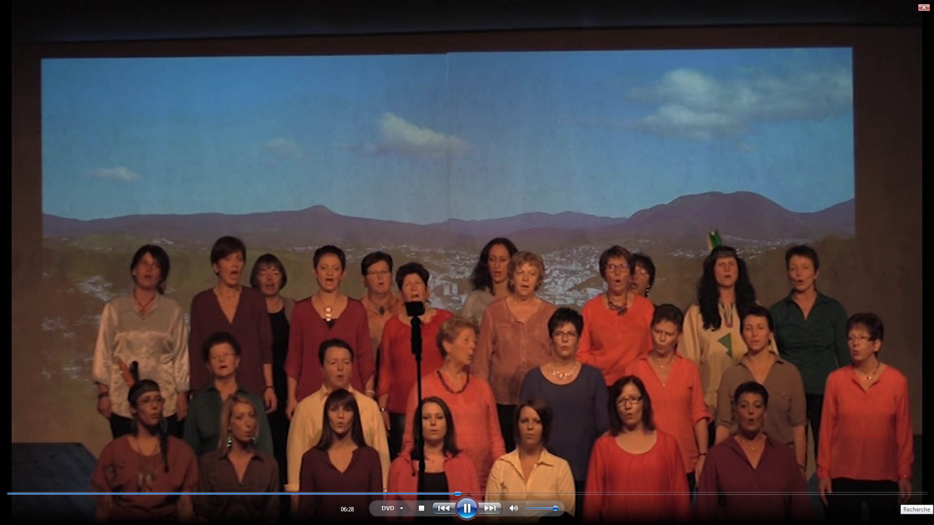

    En fichiers rattachés:
    - copie écran collée dans photoshop
    - photo écran lecteur Windows
    - photo écran lecteur VLC

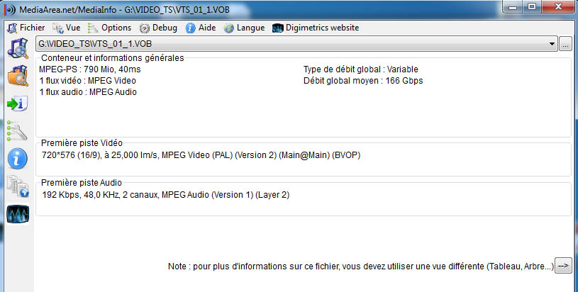

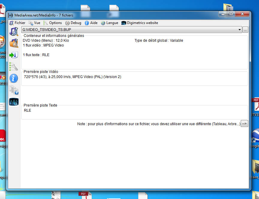

    - copie écran données meadiainfo du dossier du DVD
    - copie écran données mediainfo du fichier VOB de ce même DVD
    En tant que novice, une chose m'interpelle, sur les données médiainfo du dossier DVD on parle rapport 4:3, par contre sur celui du fichier rapport 16:9
    Merci par avance de me sortir de ce sac de nœud
    Cordiales salutations
  6. ogt
    Dans vos différents affichages, je ne vois aucun problème.
    Pour les information de Mediainfo, c'est tout à fait nomal, ce qui compte c'est bien les fichiers .VOB qui représentent la vidéo, et c'est bien en 16/9.
    De toutes façon un DVD issus d'un film HD en 16/9 ne remplit pas exactement l'écran en largeur (bande noire de 18 pixels de chaque coté). Cela est du à un changement de la norme, il y a quelques années, sur la valeur du pixel ratio.
    Si ce n'est que ça le problème, il ne faut pas s'inquiéter, c'est normal.
    PS :pour Mediainfo, utiliser la sortie HTML, bien plus détaillée
