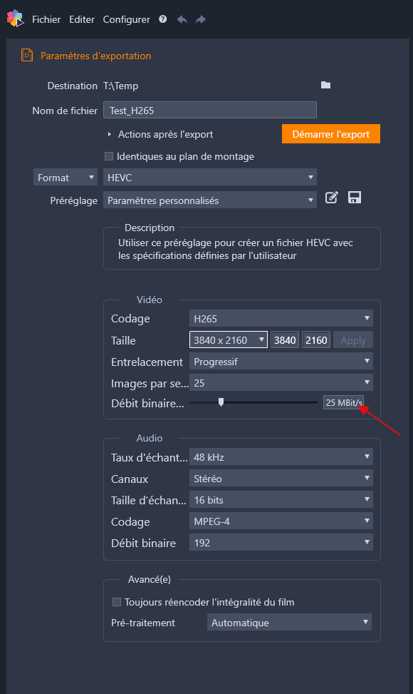

    Il ne faut jamais utiliser les options par défaut, toujours les options personnalisées,qui permettent de tout paramétrer, en particulier le débit.
    Voit exemple sur l'image pour du H265.
