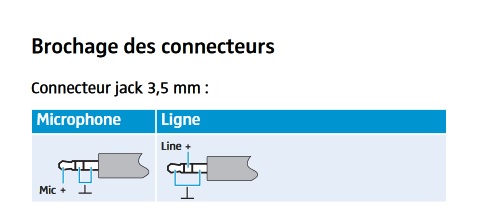

    D'après la doc, lorsque tu entres un mini-jack ligne, la tension de polarisation est shuntée à la masse.
    Cable micro
    T = point chaud + 10V R et S = masse
    Cable ligne
    T et S = masse R = point chaud
    Pour la sensibilité, vérifie le niveau de sortie de la console, ainsi que son cablage symétrique ou asymétrique.

    Tu veux dire qu'il faudrait que je câble comme la photo de droite ?
    Et du coup ne pas mettre de condo ?
    Tu as trouvé cela dans la doc du SK100 ?

    Comme le câble va être court, je vais faire un câble 3,5 stéréo selon schéma, vers un jack 6,35 mono .
    Même si sorties symétriques sur console, ça va le faire , je pense.

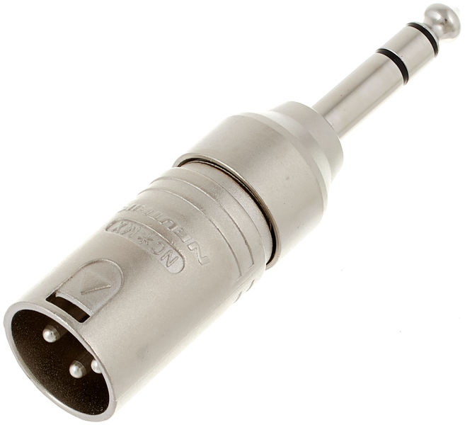

    La sortie "effets" c'est un "AUX".Il suffit d'avoir le câble CL2 (dixit homero) et d'y coller un adaptateur XLR-Jack.
    Et Soundcraft c'est de bonnes consoles sono pas trop mal conçues.
