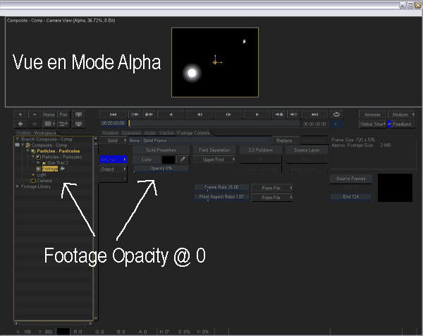

    Bonjour à tous,
    j'aimerais créer un émetteur de particule sur un calque transparent ( donc uniquement les particules seraient visibles) dans un composite en 3D.
    En effet jai réalisé un track sous matchmove et jaimerais maintenan avoir des particules qui suivent la trajectoire de la caméra qui a été créer en 3d suite au tracking.
    Je ne peux donc pas utilisé l'opérateur de particule directement sur mon calque de fond mais jaimerais faire une sorte de calque d'effet qu'on trouve dans After effect.
    Quelqu'un a la solution?
    merci d'avance
    Lulu
  2. Gollum
    270
    Ca Marche comme ca ...
    Salut,
    C'est tout simple ... Dans ton New Composite tu crées un New Layer et tu optes pour ton Systeme de Particules ... Ensuite tu fais comme tu as l'habitude de faire mais le plus important est de mettre l'Opacité de ton Footage à 0 il faut savoir que cela peut etre obtenu en Cochant Transparent lors de la Création du Layer Particules autrement selectionner le Footage et metter l'Oacité à 0
