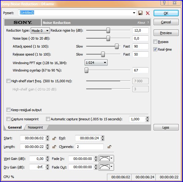

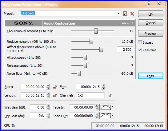

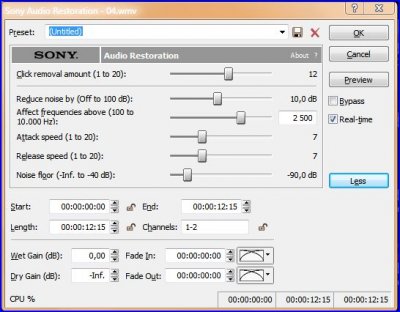

    1- Tu as bien aussi le cousin de Vegas Sound Forge Pro qui est spécialisé dans ce genre d'opération chirurgicale.
    Sound Forge Pro 10 Tools and Effects
    Ce logiciel est loin d'être gratuit.
    Comme il est dit plus haut, ce n'est pas Lourdes et la gestion de cet additif de réduction du bruit Noise Reduction 2 ou de restauration audio Audio Restauration n'est pas évidente, loin de là, pour une première approche. Si tu as de l'argent de côté et beaucoup de temps disponible pour essayer d'ôter un peu de beurre du gâteau cuit ...
    Réglages de NR2 après l'isolation du bruit à éliminer et d'Audio Retauration
