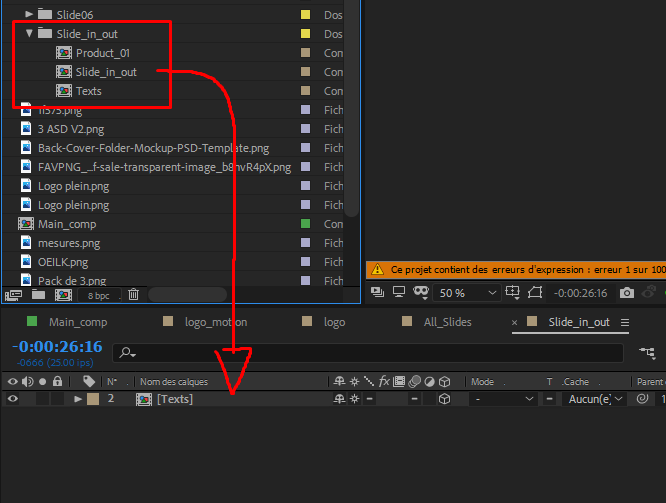

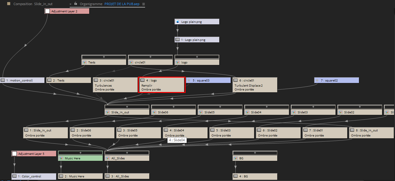

    Bonsoir, j'aimerais accéder à cet élément de mon organigramme.
    D'après ce que je vois il appartient à la précomp slide_in_out.
    Mais impossible d'en retrouver la trace que ce soit dans les médias de projet ou dans la précomp.
    Est- ce que vous avez une idée ?
    Merci d'avance de votre aide.

    Tu as deux pré comp portant le même nom, imbriqué dans une même compo Slide in out
    peut être l effet se trouve sur la deuxieme
  3. epicFlayke
    Merci de ta réponse.
    En fait, je crois que c'est la même précomp mais qui est utilisé deux fois (pour le début, in, et à la fin, out).
    Parce que j'ai justement un problème relatif à cette precomp, et ce même problème est présent au début et à la fin.
    On voit que dans les médias il n'y a qu'une seule précomp de ce nom..
    Une autre idée ?

    Bonjour, tu peux trouver cette affichage dans la table de montage - souris droite menu contextuel - organigramme de composition. Bonne journée
