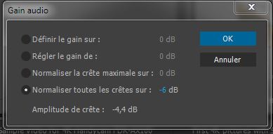

    Dans Premiere l'action existe et s'appelle "Normaliser toutes les crêtes sur xx dB"
    Je ne sais pas s'il existe l'équivalent avec Vegas.
