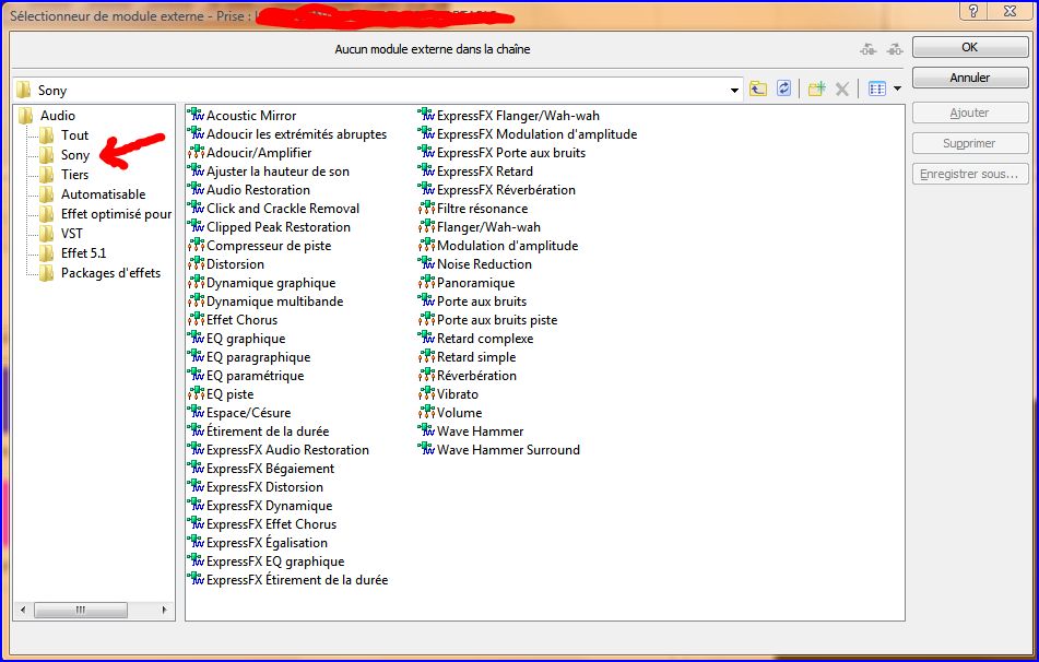

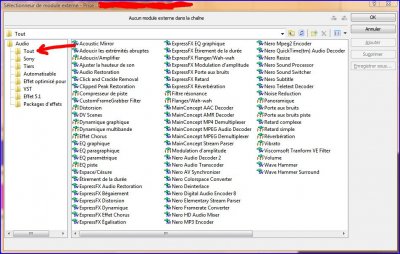

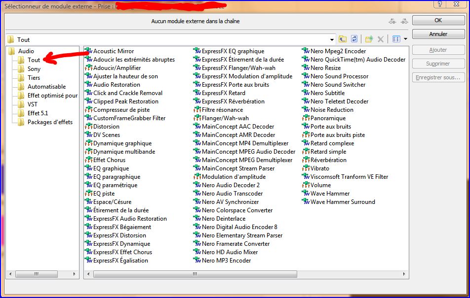

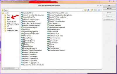

    Dans Vegas 7
    Clic Droit dans l'audio désiré / Appliquer un effet d'événement en temps non réel
    Et choisir dans la liste.
    - Edit: Soit des logiciels Sony (dont Vegas avec les points rouges):
    - Soit de l'ensemble que Vegas peut gérer (ici des effets Nero ou autres ajoutés):

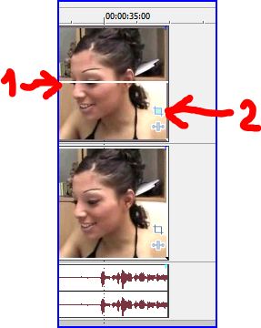

    Mieux pour l'écho:
    - Copier la portion en question ,
    - La coller sur une piste au dessus
    - Baisser son opacité à 50% pour voir les deux pistes en même temps (1).
    - Pan & Crop (icône du milieu de la fin de chaque événement) de l'une ou l'autre des vidéos: BG et faire glisser d'un cran. (2)
    Ainsi plus de problème avec les mouvements. Et on a un écho comme avec une antenne de TV gênée par un obstacle.
    echo.JPG ici à gauche avec deux crans

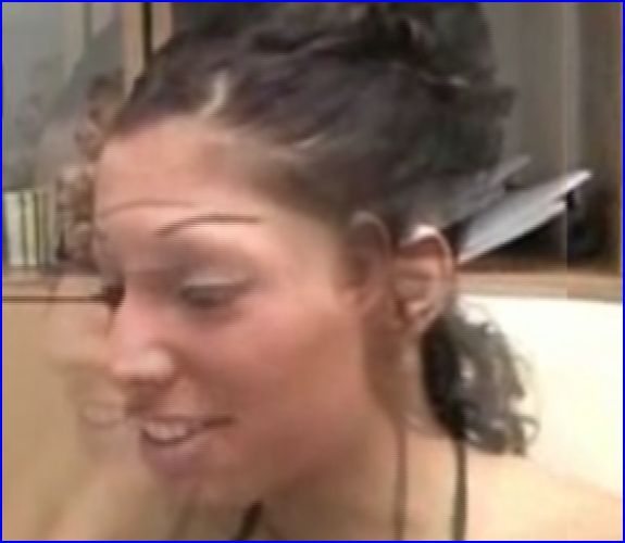

    Pour l'effet écho pas de problème, ce que je veux dire par effets temporels voir les exemples ci-dessous et le lien-->After Effects CS3
    [​IMG] Effet de postérisation temporelle
    [​IMG] Effet déformation temporelle
    [​IMG] Et donc effet echo!
