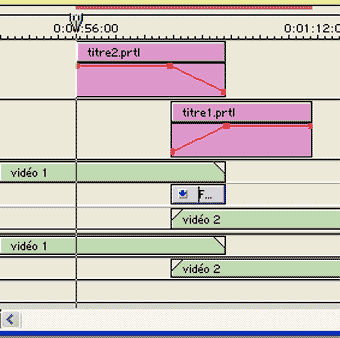

    Voila une Nimage c'est plus facile à comprendre.
    Tes 2 titres sont en fondu enchainé et tes vidéos ausssi.
    Noël:) :approb:

    Je sais pas si t'as bien compris ce que je voulais faire. Dans l'histoire, il n'y qu'un titre. Et il part en fondu enchaîné. Avec ton exemple, le titre par en fondu enchaîné sur un autre titre?
    Et pour l'élément virtuel, tu sais ce que je dois faire pour effacer la copie de la vidéo et titre sources, sans modifier mon effet ?

    Mets ta vidéo à la place du titre 1 et aplique lui la méme pente pour la ligne rouge.supprimme tout le reste (ta vidéo en 1 A et la transition fondu enchainé).
    Maintenant pour ce qui est de l'élément virtuel
    Il ne faut surtout pas supprimr la copie se séquence que je t'ai dit de mettre en fin de montage car c'est elle qui sert de source alors.
    tu peux donc effacer la partie qui t'a servi a faire la copie pour mettrel'élément virtuel que tu as crée à partir de la copie qui est en dehors et en fin du montage.
    Noël:) :approb:
    #18 NoëlNONO, 3 Mars 2004
  4. Jess
    61
    J'ai réussi à faire mon effet de fondu enchaîné sur la vidéo et le titre. J'ai mis une transition après ma vidéo, et j'ai utilisé la ligne rouge pour le titre (je ne connaissais pas ce truc).
    Merci.
    Jess:amour:
