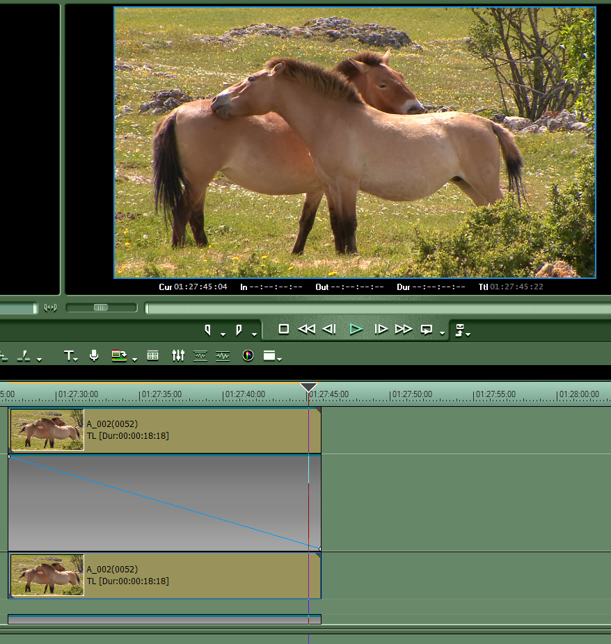

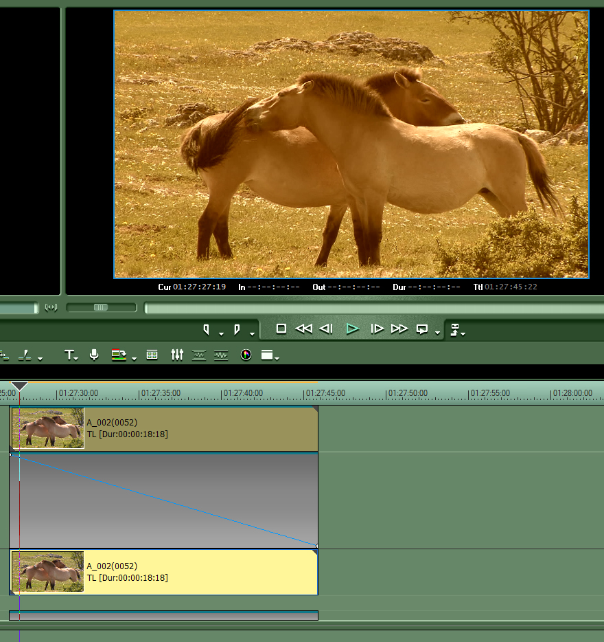

  2. comptesupprime20181127
    Sépia ou pas !
    Voici comme je procède, et ça marche aussi avec tous les softs évolués, sur la piste vidéo 1, poser le clip normal, sur la piste vidéo 2, le même bien superposé, déployer la V2 et activer le panoramique, descendre la ligne en sortie, appliquer le filtre sépia, ou autre, et de sépia, le clip va revenir en couleurs normales .
    Sépia 1, début de l'effet
    Sépia 2, à la fin

  5. comptesupprime20181127
    Avec cette superposition de pistes il est facile de faire des fondus enchaînés de longues durées si besoin, et de densités variables, on peut aussi poser des points clés, et sur un pano vertical de bas en haut, en fin de pano parfois on se retrouve avec les images assombries par la prédominance du ciel, il suffit de procéder pareil, piste V1 le clip origine, piste V2 le même auquel on aura appliqué une correction luminosité +, aller doucement pour ne pas cramer les hautes lumières, comparer le début comme référence, et à la lecture le clip sera bien exposé d'un bout à l'autre.
