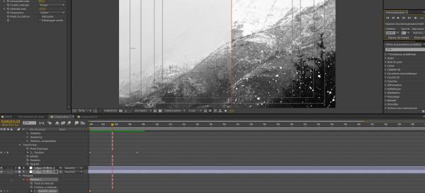

    En fait il s'agit d'un calque (genre dispersion) sur une image, que je déplace, mais comme du coup ça fait deux images différentes (la vraie & avec le calque) quand elle défile on voit la séparation...
    Donc je dois mettre un masque sur le calque de dispersion ?
    Je ne sais pas si tu comprends, c'est un peu difficile à expliquer ^^
    J'insère une photo pour que ce soit plus compréhensible

    je n'arrive pas à faire de fondu (atténuer le trait vertical) avec un masque, je ne sais pas comment m'y prendre, où placer le masque et le rendre transparent..
