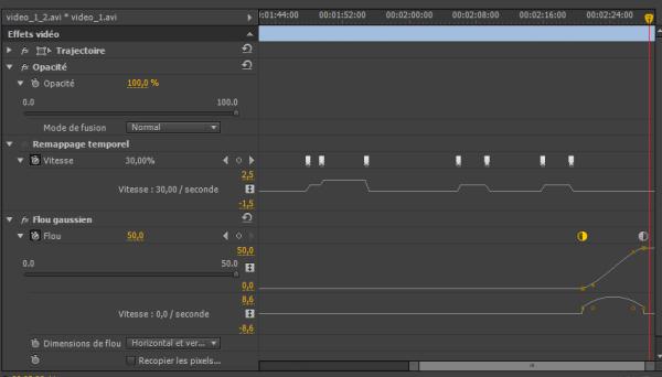

    Ayant fait l'acquisition d'une petite caméra (GoPro) pour Noël, j'en ai profité pour filmer la soirée du Nouvel an, vient maintenant la partie du montage vidéo....
    Je suis débutant sur Adobe Premiere Pro et j'essaie tant bien que mal à faire des choses mais cela viendra avec le temps !
    J'ai un clip video ou j'alterne la vitesse entre ralenti (30%) et vitesse normal tout au long du clip ! Je voudrais rajouter un effet de flou gaussien progressif vers la fin avec un fondu au noir en même temps ! donc j'applique les effets voulus avec image clé pour que ça soit progressif mais il n'y a pas moyen de visualiser le résultat !
    Le seul moyen d'appliquer un flou gaussien est de désactiver l'animation mais le problème est que le flou est appliquer à la même valeur pendant tout le clip ce qui n'est pas ce qui est voulu....
    J'ai donc essayer de désactiver le remappage temporel et d'activer l'animation sur le flou gaussien et là ça marche :/
    Pour info j'ai mis une image en PJ, l'effet de flou gaussien comme afficher est impossible à voir, meme avec un rendu !
    En ésperant une réponse de votre part !
    Bien cordialement
    Darkross67

    j'ai pas tout compris à la manip effectuée mais une solution rapide pour empêcher le problème est d'ajouter une vidéo transparente et y placer le flou gaussien, restera à jouer ensuite sur les images clés.

    J'ai essayé votre technique mais ça ne marche toujours pas :/
    En faite je n'arrive pas à gerer deux effets avec images clés sur un clip video !
    Mais avec différent essaie je pense que cela est du au remappage temporel !
    Des idées pour contourné le problème ? je devrais peut être exporter la vidéo avec le remappage temporel variable et ensuite appliquer les effets voulues... ?
