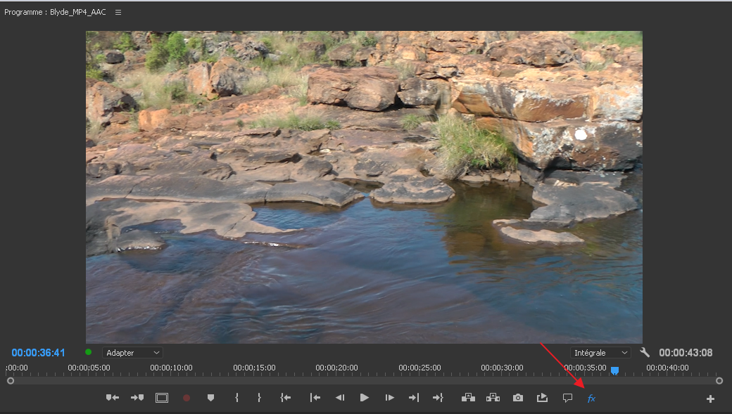

    En explorant les différentes options d'Adobe Premiere CC 2018, je pense que j'ai dû cliquer sur quelque chose de faux :
    Je ne vois plus aucun effet de vidéo sur aucun de mes projets. Les effets "de base", comme l'opacité, la position, la rotation ou la taille : pas de problème, mais plus aucun des autres effets vidéos ne s'affiche (par exemple ajout de bruit, teinte, ou n'importe lequel)
    Et ceci pour tout nouveau projet, ainsi que pour tous mes anciens projets. Les effets sont bien présents mais ne s'affichent pas dans la fenêtre de prévisualisation.
    J'ai bien essayé d'éteindre et rallumer mon PC; mais rien n'y fait.
    Ce problème est apparu quand j'ai voulu tester le menu "Fenêtre/Couleur Lumetri" : j'ai immédiatement trouvé louche que dès cet instant, je ne pouvais plus modifier aucun filtre. Enfin, je pouvais, mais ça ne se voyait plus.
    J'ai fortement l'impression que c'est une simple case à cocher style "Voir le rendu", ou quelque chose dans le genre, mais je ne trouve pas :-(

  4. Frouppy
    16
    +1 / 0 / -0
    Ouh OGT, merci ! Quel oeil d'aigle !!! ... C'était particulièrement retors parce que non seulement j'ai fait disparaître cette icone qui ne me paraissait servir à rien (je ne la comprenais pas), mais en plus, avant de la faire disparaître, j'ai bien pris soin de l'activer, alors que l'activer correspond à ... désactiver les effets... Je n'étais pas près de trouver sans aide, mon ami Google n'avait lui-même rien pu faire pour moi. merci mille et mille et mille fois !!!
    Bernard Paris : merci de ta réponse qui m'a interloquée, mais en fait je m'aperçois que ma question était ambigüe : en fait je vois bien la fenêtre pour ajouter les effets, mais c'était bien les effets existants qui n'étaient plus actifs sur mes calques ;-)
