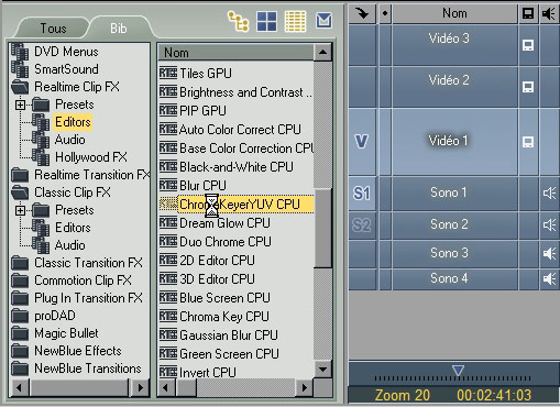

    Essaie avec "ChromaKeyerYUV CPU" dans "Realtime Clip FX", "Editors".

    Tout ce trouve dans la "Bibliothèque"(à gauche de la TimeLine) mais je ne comprends pas très bien cettes questions! Tu viens de débuter en Avid? Ensuite, tu n'as pas besoin d'installer le CD de HFX-Pro. Il faut tout simplement rentrer la clé d'activations dans HFX.
    Ouvrir HFX, "Aide", "Entrer les clés d'activation". L'emplacement de "ChromaKeyerYUV CPU" est dans la Bibliothèque..."Realtime Clip FX", "Editors"...Voir photo
