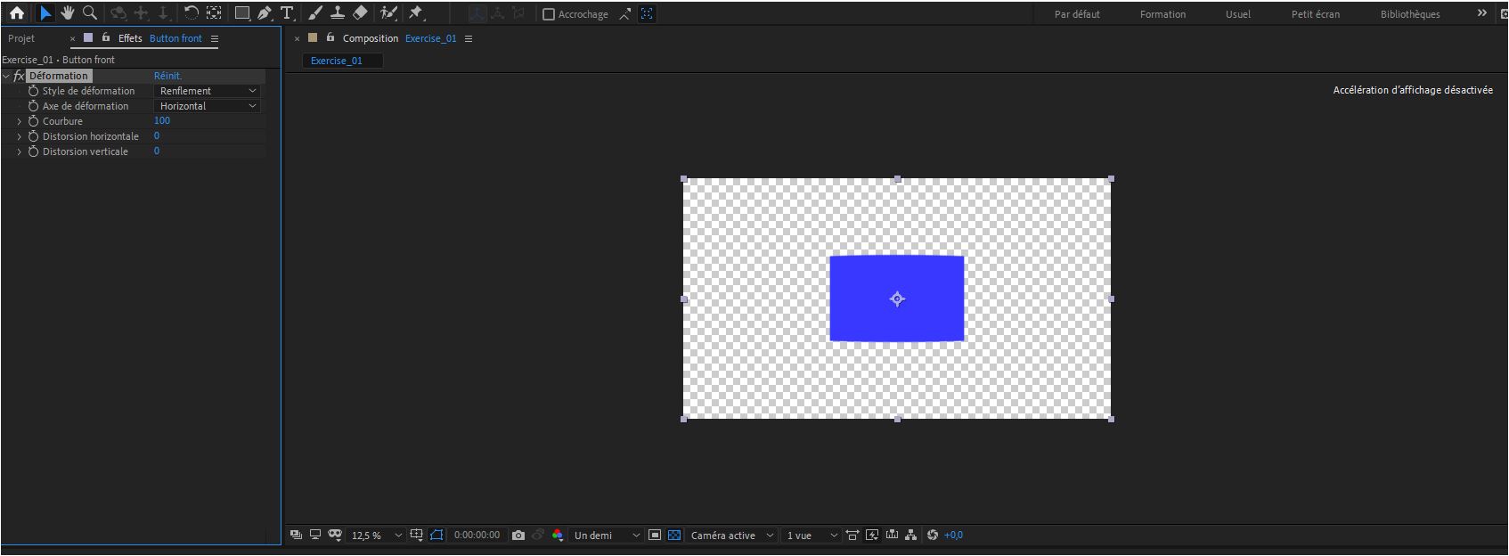

    En tentant un effet sur After, je me heurte à un soucis que je n'arrive pas à comprendre :
    - j'ai un calque, créé sur AI dans ma composition
    - je lui applique l'effet Déformation (Warp en anglais)
    - l'effet s'applique au calque mais ne déforme pas comme il le devrait : lorsque je fais jouer le paramètre de Courbure, cela n'a pour conséquence que de faire agrandir ou réduire la forme, alors que la déformation souhaitée est de style "arc"...
    Quelqu'un aurait-il déjà rencontré ce problème ?
    J'ai fait le test avec un calque de forme quelconque dessiné directement dans AE, et le problème reste le même.... Mystère

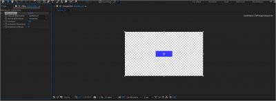

    Oui justement c'est pour ça que je ne comprend pas..
    Et la forme n'est pas plus grande que la compo non plus...
    Voici 2 captures écrans, une sans l'effet et une autre avec l'effet au max, et on voit bien que la déformation n'a rien a voir avec ce qu'on devrait obtenir en temps normal.
    Merci !

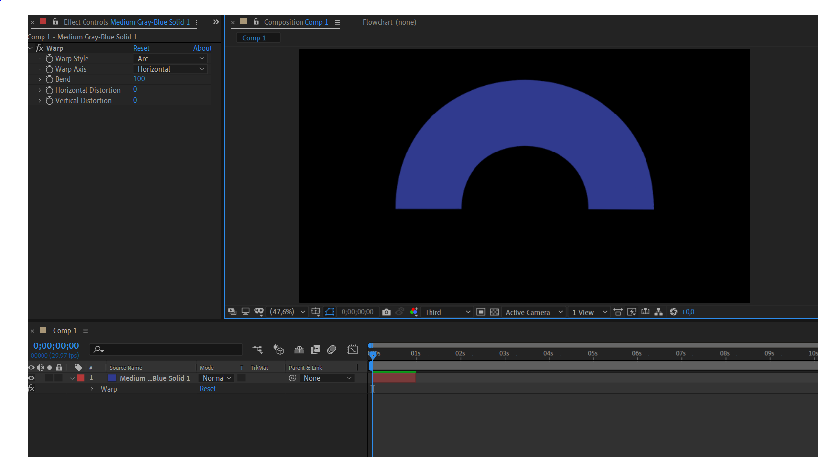

    Ma version est anglaise, effectivement la deformation en arc de Warp donne ça
    Ça a l air d être le même effet. Est ce qu il a déjà fonctionné as tu le problème avec d autres type d effets de déformation ou est ce le seul?

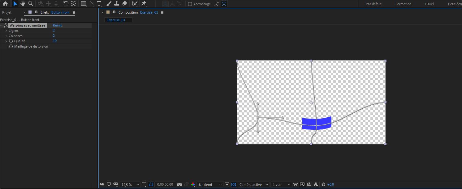

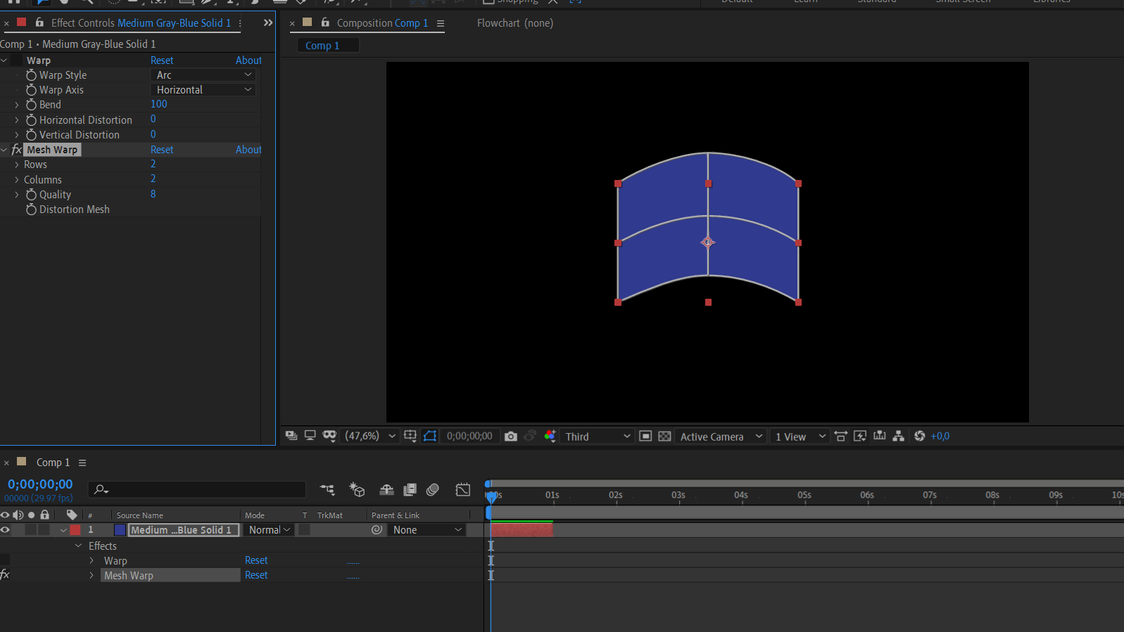

    Tu peux essayer Mesh Warp, tu règles Row et Columns sur 2, et tu pourras en déplaçant les 3 points du centre créer un arc

    Ok, je viens de découvrir le poteau rose grâce à l'application de Mesh Warp, qui m'a donné ça :
    J'ai compris que j'aurais dû importer le fichier AI en "composition - conserver la taille des calques", alors que j'ai importé en "composition" simple. Du coup il considérait que la taille de mon calque était celle de la compo totale et la déformation n'était que peu perceptible par rapport à ma petite forme centrale.
    Merci beaucoup en tout cas !
