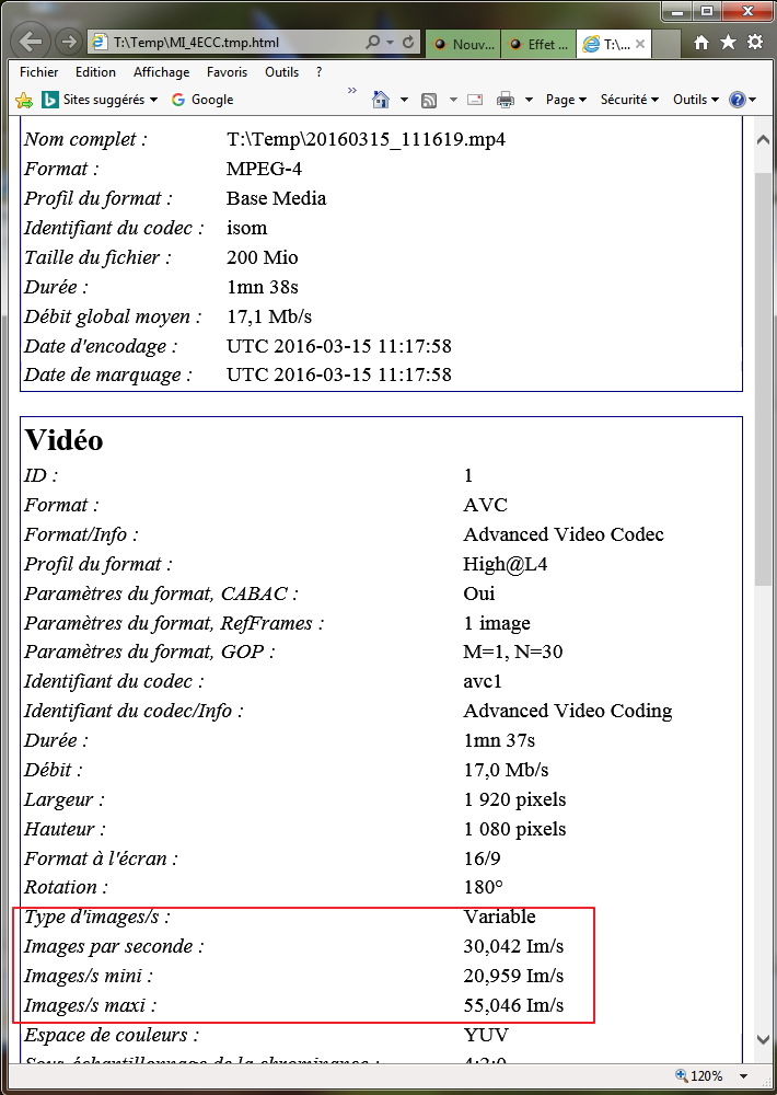

    Comme beaucoup de smartphone, celui-ci ne filme pas à fréquence image constante (voir extrait du médiainfo) ce qui génère plein de problèmes dans les logiciels de montage qui n'aiment pas du tout !
    En général la solution passe par un ré-encodage qui ressortira le fichier à fréquence fixe.

  9. ogt
    On a constaté beaucoup de problèmes avec les logiciels de montage et une fréquence image non constante (y compris avec Premiere pro que j'utilise).
    Il faut essayer un ré-encodage du clip pour voir si ça passe mieux après.

  13. ogt
    NON, pas nécessaire, je suis à peu près sûr de mon explication : fréquence image non stable : les logiciels de montage perdent les pédales.
    En général c'est une désynchronisation son-image, mais l'orientation de l'image est aussi un cas probable.
