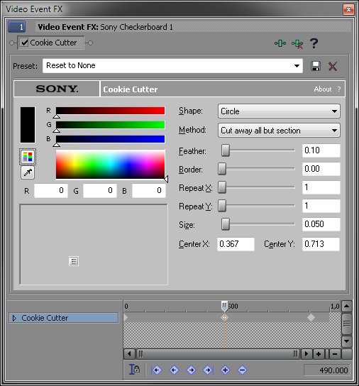

  11. TotalNewbie
    4,830
    34
    1,162
    +6 / 18 / -1
    Tout est normal, le pan/crop fait son boulot...
    Et pourquoi ne pas automatiser l'effet ???
  12. outlawcrap
    24
    Comment as-tu obtenu la barre (ligne) temporelle en bas !? C'est exactement ça qu'il me faut, mais ça n'apparait pas chez moi !
    Tout s'explique alors, depuis le début je pensais que vous me parliez de la ligne temporelle du Pan/Crop car je n'ai jamais vu de ligne pour les effets vidéos (j'ai d'ailleurs dis auparavant que l'idéal serait que l'effet vidéo aie son propre Pan/Crop)
