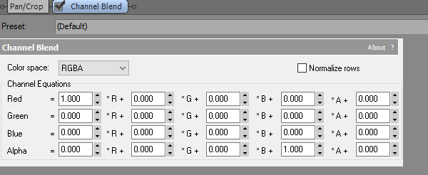

    1- Crees 3 pistes avec la meme video.
    2- Utilises l'effet "melangeur de canaux" que tu parametres comme ci dessous pour le rouge. Pour le vert et le bleu, c'est la meme methode. Piste du haut composante rouge, piste du milieu composante vert et piste du bas composante bleu
    3- Changes le mode composite a ajouter sur tes 3 pistes.
    4- Utilises recadrage/panoramique sur chaque piste pour faire varier l'effet de decalage.
