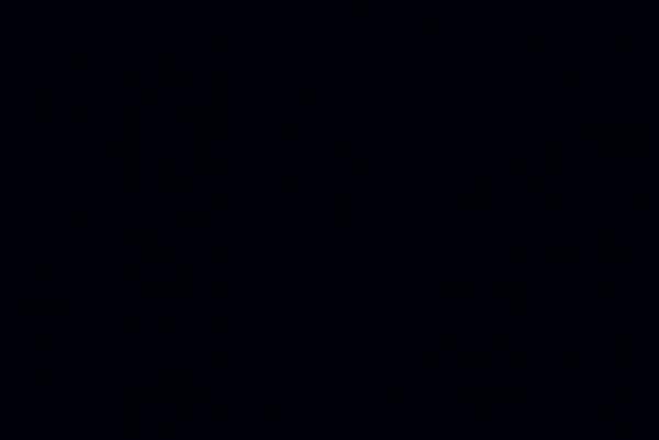

    Je suis actuellement en train de réaliser une animation de carte (voir photo ci-jointe) dans laquelle je souhaite zoomer sur une partie. Pour cela j'utilise un viseur réalisé avec l'effet trait pour localiser la partie ou je zoome. Le probleme est que lorsque je grave l'exportation sur dvd, le trait qui se déplace scintille. Le reste de l'image est nickelle.
    Savez-vous comment supprimer cet effet de scintillement sur le trait ?
    Avez-vous deja eut ce probleme?
    Merci de vos réponses
    Lien vers la photo: http://www.teamlescollets.com/viseur.png

    Tu fais effet/correction de scintillement.
    N'hésite pas isoler ton trait dans une compo à part (ou en masking), pour que la correction de scintillement (un léger flou en fait) ne se répercute pas sur toute ta compo :cool:

    1,200
    1,853
    La vibration est due au fait que tes traits son trop fins et ont du mal à être affichés dans les trames de l'image. Grossis donc légèrement l'épaisseur du trait et tu verras que ça ira déjà mieux. Si ça persiste, alors le flou de correction t'aidera comme le dit Kid-Killer
