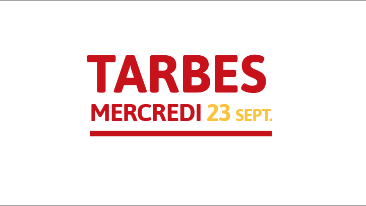

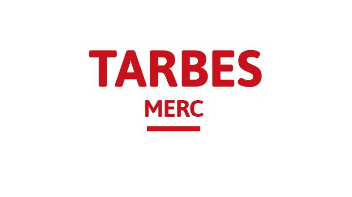

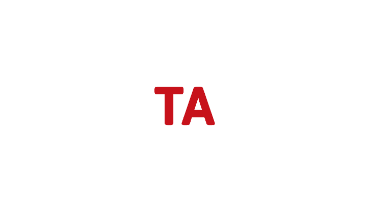

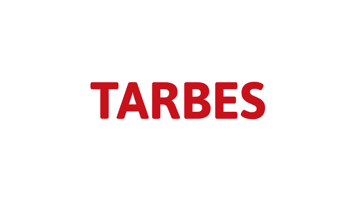

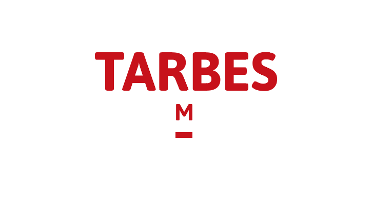

    Je m'adresse à vous pour une petite question : je dois animer du texte dans after effect en le faisant apparaître comme si on écrivait (jusque là tout va bien il y a un effet adapté pour ça).
    En revanche, au lieu de s'écrire de gauche à droite, il faudrait que les premières lettres apparaissent au milieu tout en s'écartant petit à petit pour laisser la place au texte. Je ne sais pas si je me suis bien faite comprendre donc je vous donne quelque petites captures écran pour vous aider...
