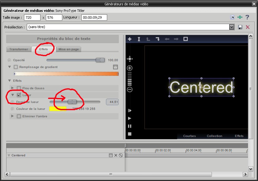

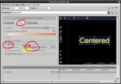

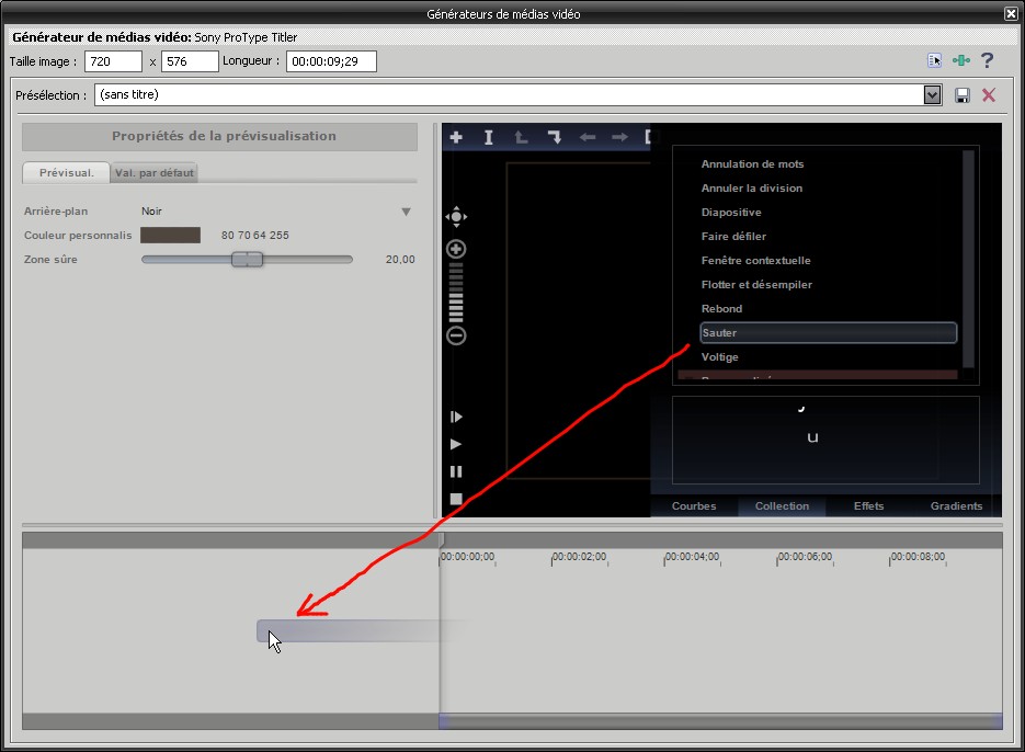

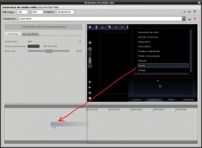

    Merci djino je ne savais pas ou faire les reglages par la suite, pour les effets du coup ok mais pour la collection ( rebond sauter etc...) ou les "activer"

    En fait, ces animations sont des prévisualisations d'effets que tu peux créer toi-même en jouant avec les différentes options dans l'onglet "transformer".
    Cela dit, si tu préfères utiliser les prévisualisations telles quelles en tant que presets, il te suffit de les sélectionner et les déplacer dans la petite timeline juste en bas.

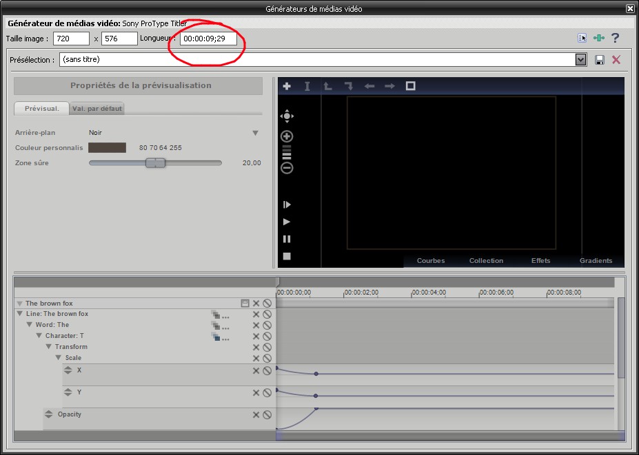

    par contre je n'arrive pas a modifier la longueur de la sequence par exemple acceler les lettres qui tombent ou le cas present acceler l'effet voltige pour que les lettres apparaissent plus vite.
  8. Djino
    1,200
    241
    Tu peux jouer avec les clés d'animation ou modifier la durée de ton média tout en haut de la fenêtre dans la case "Longueur"

    je crains avoir crier victoire trop vite c'est pas tres intuitif a modifier le temps en fait car je ne sais pas a quoi corresponde tout ces chiffres, en modifiant et en mettant 3 cela ne correspond pas a 3 sec apparement.

    Je ne suis pas sûr de bien comprendre mais je pense que ce que tu veux savoir c'est ça:
    00:00:09;29 = heures:minutes:secondes;frames
    Donc, pour que le clip fasse 3 secondes ==> 00:00:03;00
