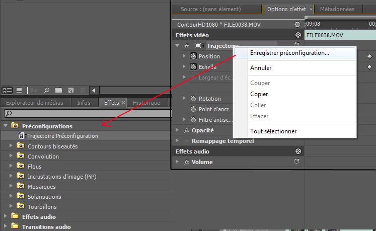

    Non, mais tu peux faire cet effet : tu actives les images clés et créer ton déplacement dans trajectoire et ensuite enregistre la préconfig. Il suffira de la glisser/déposer sur le fichier à animer mais il n'y aura pas l'aspect "aléatoire".

    - Ensuite prédéfinir quelques transitions avec l'effet Trajectoire :
    échelle + déplacement
    et les enregistrer en Préconfiguration.
    - appliquer ces nouvelles transitions aux endroits voulus.
