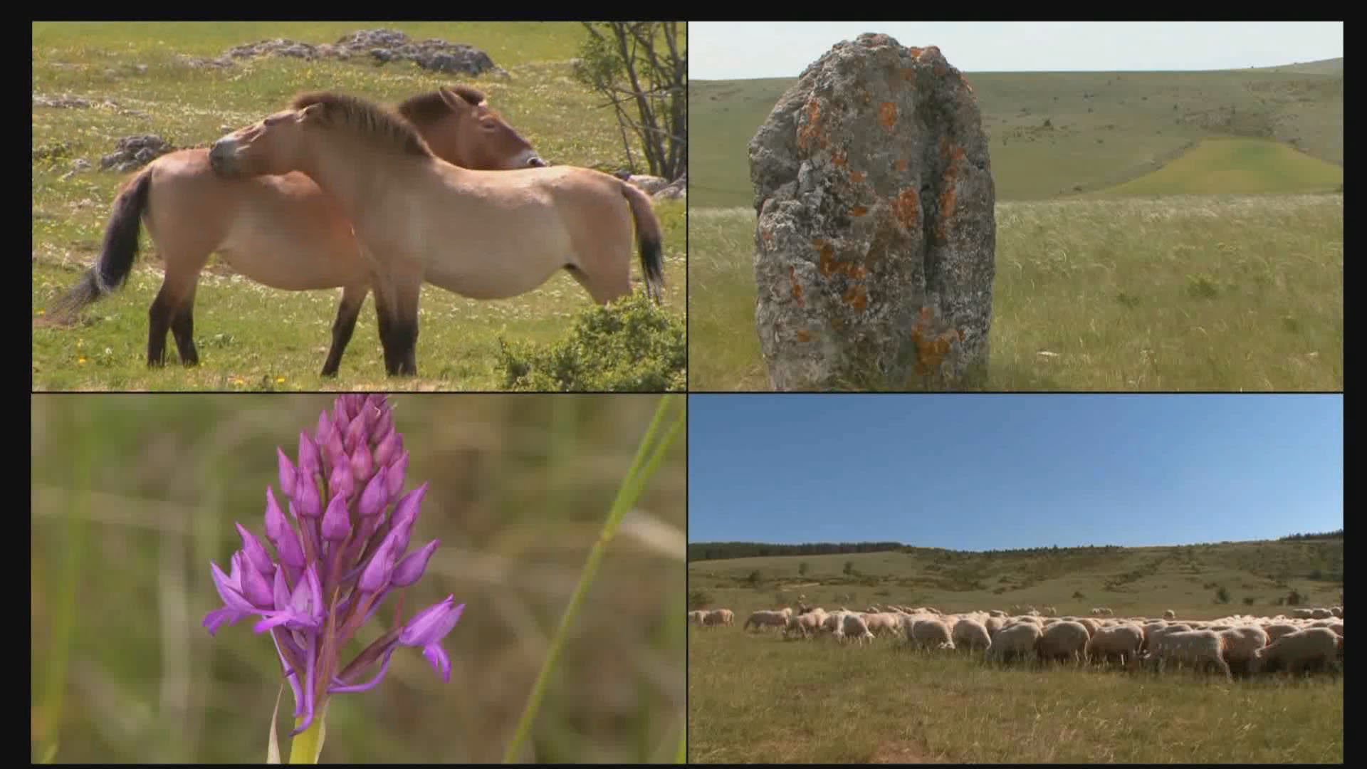

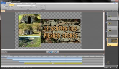

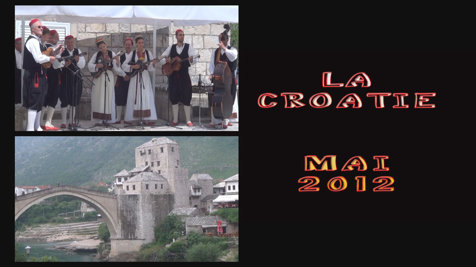

  2. comptesupprime20181127
    x 4.jpg x2 +.jpg Bonjour
    Pas certain de pouvoir faire ça avec imovie, il n'est pas cher, mais très limité, ces effets ne sont pas compliqués à réaliser, partage d'écran, il faut créer autant de pistes vidéo que de portions d'écran.
    Un autre avec un titreur.
    En PJ

    Comme indiqué par comptesupprime20181127 ce type d'effet est très simple à réaliser, à condition de pouvoir superposer plusieurs pistes vidéos et les retailler dans la fenêtre de l'écran (cela s'appelle PIP : Picture In Picture, ou Incrustation d'images).
    Avec Premiere : Effet Trajectoire : Echelle pour réduire les vidéos, Position pour positionner les images dans l'écran,
    éventuellement avec une image de fond (pour le fond blanc).
