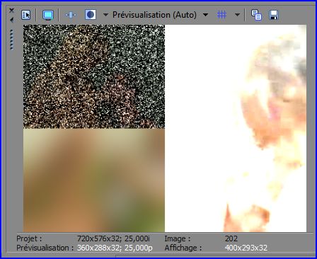

    Exemple:
    Avec Panoramique - recadrage
    - Pour déplacer l'image: sélectionner et agir sur la croix fléchée (Déplacer librement X ou Y).
    - Pour Retailler/Réduire/Agrandir l'image: Eloigner /rapprocher l'un des carrés de la bordure autour du F.
    - Dans Source il est prudent de mettre Non à Conserver les proportions pour être certain de bien remplir le cadre. Les déformations sont quasi invisibles la plupart du temps.
    - Pour l'image de droite seule la moitié gauche, ou droite, ou centrale sera conservée. Sinon trop de déformation à cause du changement de format engendré.
    Il y a d'autres tutoriaux pour s'en inspirer.
