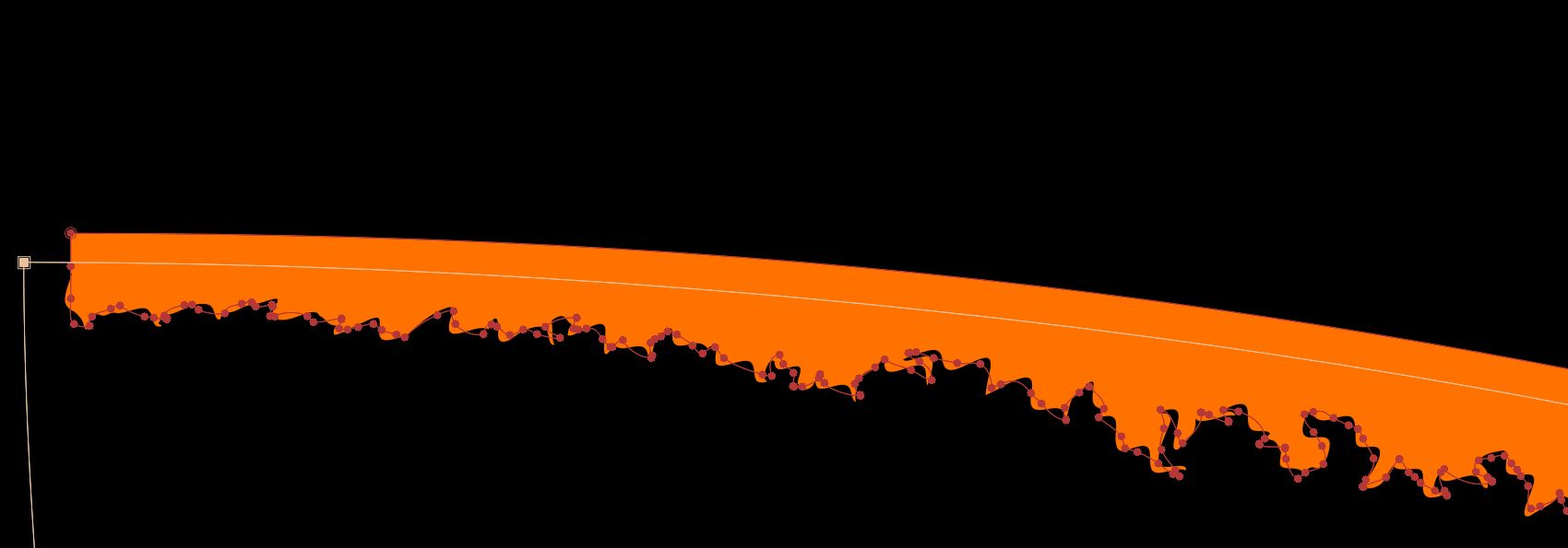

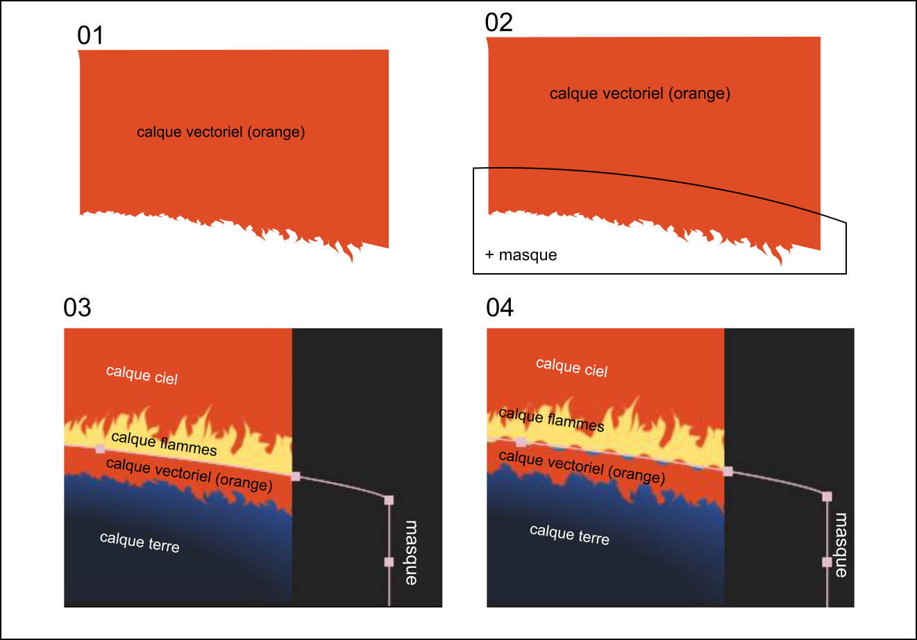

    J'ai créé un calque qui est une image vectorielle représentant des reflets oranges de flammes, sur une surface légèrement convexe : la terre. J'ai aussi affecté un masque à ce calque, afin de délimiter la zone "terre" (séparée du ciel et des flammes)
    Au final j'ai appliqué un effet d'ondes progressives sur le calque. C'est là que j'ai mon problème : j'aurais aimé que cette onde progressive s'applique sur l'ensemble de la surface du calque orange, et non le calque moins la zone masquée. Car cela crée des ondes indésirables...
    Voir photo qui sera sans doute plus claire !
    Y a-t-il moyen de s'en sortir, ou me faudra-t-il passer par un autre moyen ?

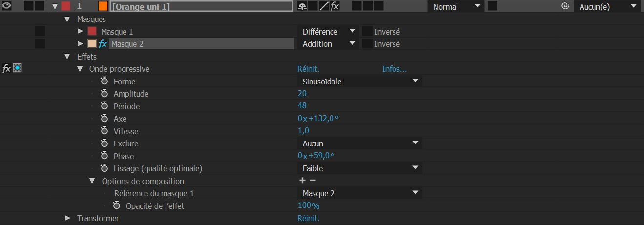

    Sinon, tu peux simplement appliquer un masque à ton effet.
    C'est en-dessous de ton effet > "Option de composition".
